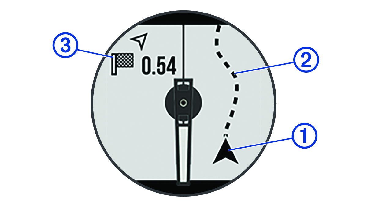

  1. 활동 중 START를 누릅니다.
  2. 출발점 돌아가기를 선택하고 원하는 옵션을 선택합니다:
    • 이동한 경로를 따라 활동의 시작점까지 역탐색하려면 TracBack을 선택합니다.
    • 직선 경로를 따라 활동의 출발점으로 역탐색하려면 직선거리를 선택합니다.
현재의 위치①, 진행할 트랙②, 목적지③가 지도 상에 나타납니다.
