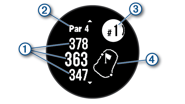

螢幕顯示球洞資訊畫面。
距果嶺前緣、中間、後緣的距離
球洞的標準桿
目前球洞編號
果嶺地圖
