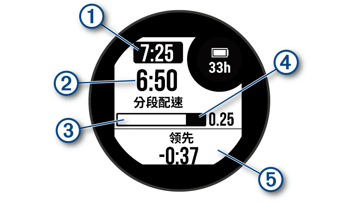

①
目标分段配速
②
当前分段配速
③
分段完成进度
④
分段剩余距离
⑤
提前或落后于目标时间的总时间
提示:可以长按 MENU,然后选择 停止 PacePro > 来停止 PacePro。活动计时器继续计时。
