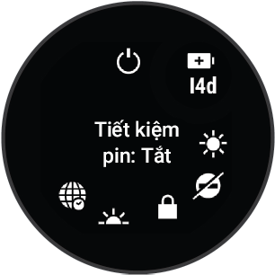

Điều khiển
Trình đơn điều khiển giúp bạn nhanh chóng truy cập các tính năng và tùy chọn của đồng hồ. Bạn có thể thêm, sắp xếp lại và xóa các tùy chọn trong trình đơn điều khiển (Tùy chỉnh Trình đơn điều khiển).
Từ màn hình bất kỳ, giữ CTRL.
Có thể bổ sung, xóa và thay đổi trình tự của tùy chọn trình đơn phím tắt trong trình đơn điều khiển (Điều khiển).
- Giữ MENU.
- Chọn Giao diện > Điều khiển.
- Chọn phím tắt để tùy chỉnh.
- Chọn một tùy chọn:
- Chọn Sắp xếp lại để thay đổi vị trí phím tắt trong trình đơn điều khiển.
- Chọn Xóa để xóa lối tắt ra khỏi trình đơn điều khiển.
- Nếu cần, chọn Thêm mới để thêm phím tắt bổ sung vào trình đơn điều khiển.
