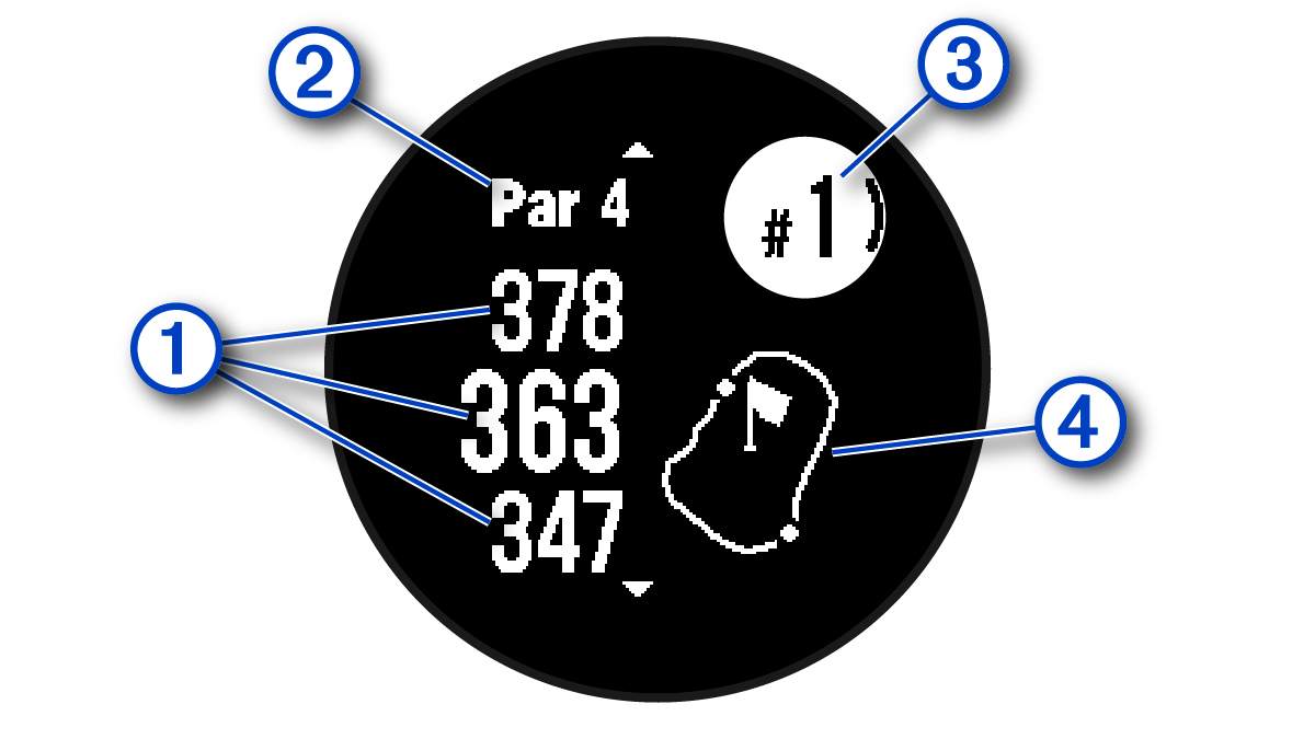

  6. Chọn khu phát bóng.
Màn hình thông tin lỗ xuất hiện.
Khoảng cách đến phía trước, giữa và sau của vùng green
Điểm Par cho lỗ
Số lỗ hiện tại
Bản đồ vùng green
LƯU Ý: Vì vị trí ghim định vị thay đổi, đồng hồ tính toán khoảng cách đến phía trước, giữa và sau vùng green, tuy nhiên, không tính vị trí ghim định vị thực tế.
