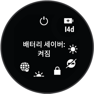

컨트롤
컨트롤 메뉴에서는 시계의 기능과 옵션에 빠르게 접근할 수 있습니다. 사용자는 컨트롤 메뉴에 단축키 메뉴 옵션을 추가하거나, 재지정하거나 제거할 수 있습니다 (컨트롤 메뉴 사용자 설정하기).
아무 화면에서 CTRL를 길게 누르세요.

배터리 세이버 |
배터리 세이버 기능을 활성화하려면 선택합니다(배터리 세이버 기능 사용자 설정히기). |
