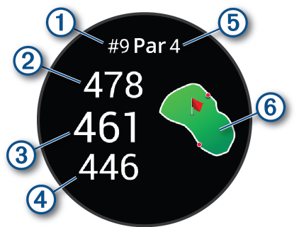

此时将出现球洞信息页面。
当前球洞编号
距果岭后沿的距离
距果岭中间的距离
距果岭前沿的距离
该球洞的标准杆
⑥
果岭地图
注意:因为球洞位置会发生变化,设备提供的是距果岭前、中、后沿的距离,而不是到实际球洞的距离。

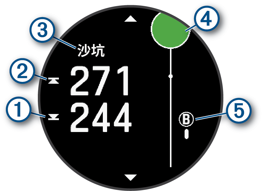

查看障碍区
可以查看当前位置与球道上各个障碍区的距离(标准杆 4 杆及 5 杆)。设备可以个别或分组显示会影响挥杆选择方式的障碍区,协助判定置球点与落点距离。
  1. 在球洞信息页面,按 GPS 键。
  2. 选择 障碍区
    • 屏幕显示距附近障碍区前沿 和后沿 的距离。
    • 障碍类型 显示在屏幕的顶部。
    • 果岭以半圆形图标 显示在屏幕上方。显示在果岭下方的线条代表球道中心。
    • 大写字母表示障碍 的顺序,并显示于果岭下方相对于球道的近似位置。
  3. 按下 UP 键或 DOWN 键查看目前球洞附近的障碍区。
