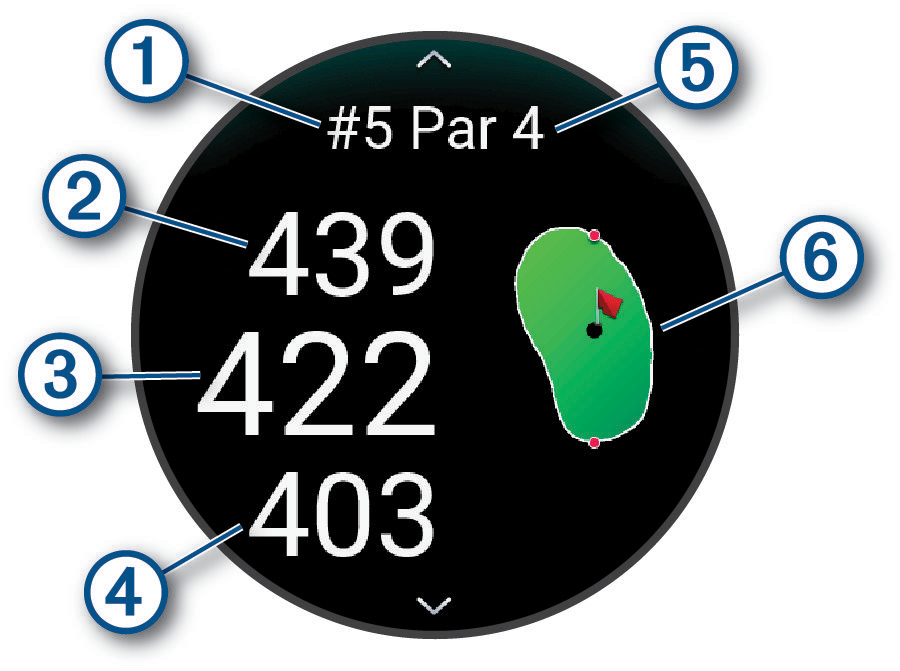

Màn hình thông tin lỗ xuất hiện.
Số lỗ hiện tại
Khoảng cách đến phía sau vùng green
Khoảng cách đến giữa vùng green
Khoảng cách đến phía trước vùng green
Điểm Par cho lỗ
Bản đồ vùng green
LƯU Ý: Vì vị trí ghim định vị thay đổi, đồng hồ tính toán khoảng cách đến phía trước, giữa và sau vùng green, tuy nhiên, không tính vị trí ghim định vị thực tế.

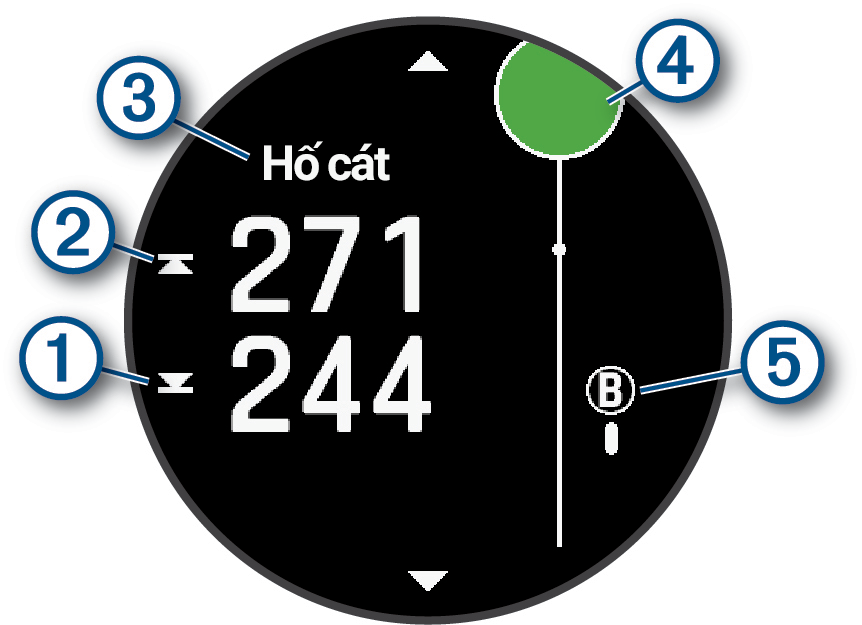

Xem các mối nguy hiểm
Bạn có thể xem khoảng cách đến các mối nguy hiểm dọc theo đường lăn bóng của các lỗ Par 4 và 5. Các mối nguy hiểm ảnh hưởng đến lựa chọn cú đánh được hiển thị riêng lẻ hoặc theo nhóm để giúp bạn xác định khoảng cách cú phát bóng hoặc khoảng cách bóng tiếp đất.
  1. Từ màn hình thông tin về lỗ, nhấn GPS.
  2. Chọn Nguy hiểm.
  • Khoảng cách từ phía trước và phía sau của mối nguy hiểm gần nhất xuất hiện trên màn hình.
  • Loại nguy hiểm đã được liệt kê ở phía trên của màn hình.
  • Vùng green được thể hiện dưới dạng nửa vòng tròn ở phía trên của màn hình. Đường bên dưới vùng green thể hiện là trung tâm của đường lăn bóng.
  • Các mối nguy hiểm được thể hiện bằng một ký tự biểu thị thứ tự của các mối nguy hiểm trên lỗ, và bên dưới vùng green ở các vị trí gần đúng so với đường lăn bóng.
  1. Nhấn UP hoặc DOWN để xem các mối nguy hiểm khác của lỗ hiện tại.
