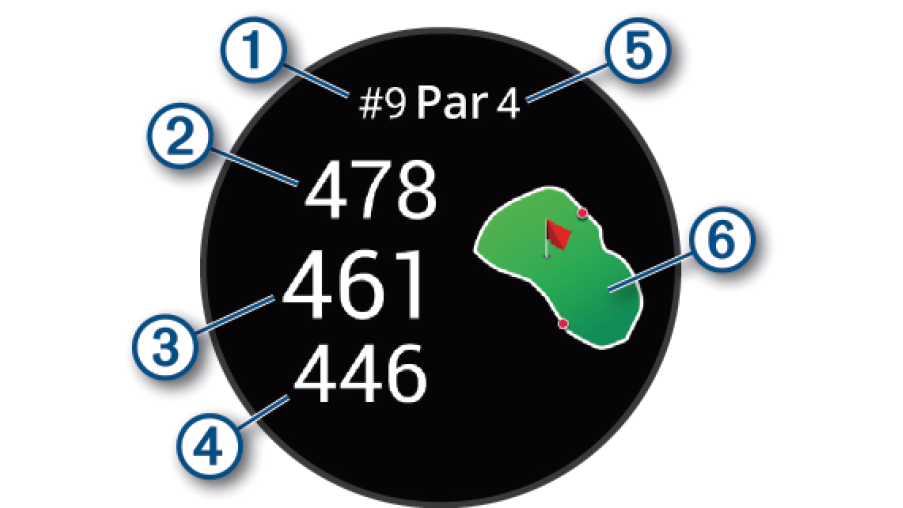

홀 정보 화면이 나타납니다.
현재 홀 번호
그린 뒤까지의 거리
그린 중간까지의 거리
그린 앞까지의 거리
홀에 대한 파 수
그린의 지도
