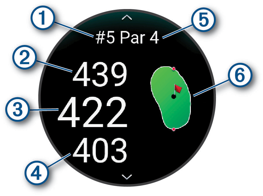

Layar informasi hole muncul.
Nomor hole saat ini
Jarak ke depan green
Jarak ke depan tengah green
Jarak ke belakang green
Par untuk hole
Peta green
CATATAN: Karena lokasi pin berubah, jam tangan menghitung jarak ke depan, tengah, dan belakang dari green, tapi bukan lokasi pin sebenarnya.

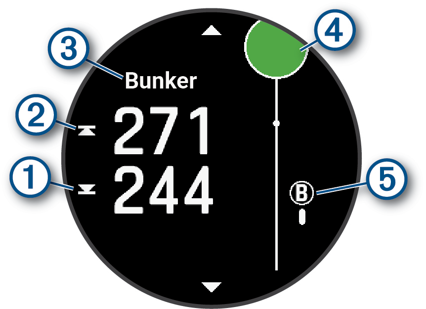

Melihat Hazard
Anda dapat melihat jarak ke hazard sepanjang fairway untuk hole par 4 dan 5. Hazard yang mempengaruhi pemilihan pukulan ditampilkan satu per satu atau dalam kelompok untuk membantu menentukan jarak ke layup atau carry.
  1. Dari layar informasi hole, tekan GPS.
  2. Pilih Hazard.
  • Jarak ke depan dan belakang dari hazard terdekat akan muncul di layar.
  • Jenis hazard tercantum di bagian atas layar.
  • Green diwakili sebagai setengah lingkaran di bagian atas layar. Garis di bawah green mewakili pusat fairway.
  • Hazard ditandai dengan huruf yang menunjukkan urutan hazard pada hole tersebut, serta ditampilkan di bawah green di lokasi perkiraan relatif terhadap fairway.
  1. Tekan UP atau DOWN untuk menampilkan hazard lainnya untuk hole saat ini.
