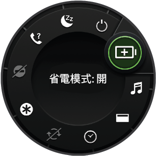

快捷目錄
您可以透過快捷目錄快速存取手錶功能及選項。您可以新增、重新排序,或移除快捷目錄中的選項(自訂快捷目錄)。
在任何畫面,長按 CTRL 鍵。

省電模式 |
選擇以啟用省電模式功能(自訂省電模式功能)。 |
