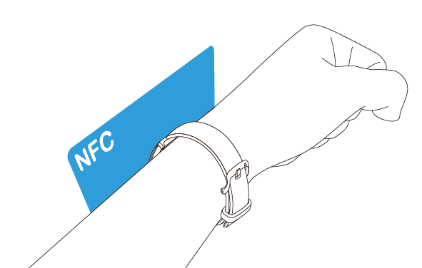

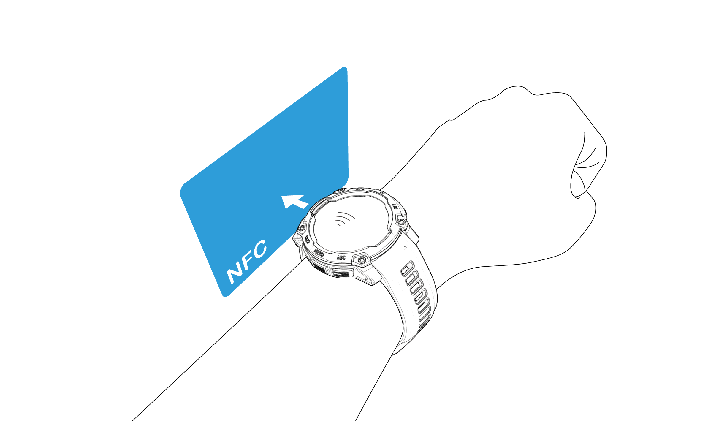

  1. Instinct 3 系列手表的感应位置依尺寸设计而有异。进行支付时,请依下图所示,贴近读卡机。
    • Instinct 3 AMOLED (45mm): 以手表顶端 (12点钟方向)贴近读卡机,即可完成交易。
  • Instinct 3 AMOLED (50mm): 以手表正面 贴近读卡机,即可完成交易。
