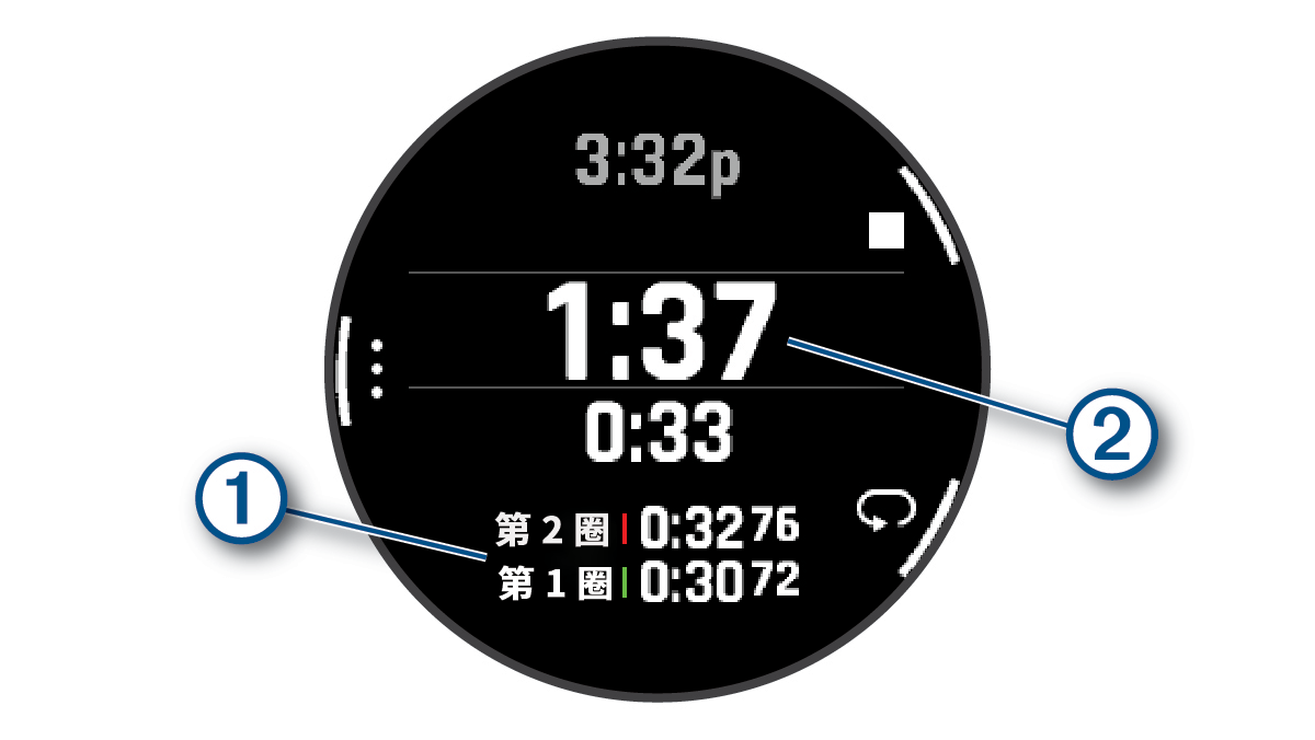

使用秒表
  1. 在任意界面,长按 SET 键。
  2. 选择 秒表
  3. GPS 键开启计时器
  4. SET 键进行圈计时
秒表总计时 仍会继续计时。
  1. GPS 停止秒表计时。
  2. 选择一个选项:
    • 要重置秒表计,按 DOWN 键。
    • 要将秒表时间另存为一项活动,按 MENU 键,然后选择 保存活动
    • 要重新设置计时器并退出秒表,按 MENU 键,然后选择 完成
    • 要查看单圈计时,按 MENU 键,然后选择 查看。
    注意:只有在已生成多圈计时的情况下,才会显示 查看 选项。
    • 要返回时间页面而不重置计时器,按 MENU 键,然后选择 回到表盘。
    • 要启用或禁用圈记录,按 MENU 键,然后选择 计圈键
