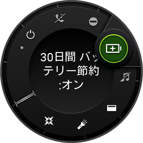

コントロールメニュー
コントロールメニューからデバイスの機能やオプションにすばやくアクセスできます。コントロールメニューのオプションは、追加/並べ替え/削除(非表示)することができます。( コントロールメニューをカスタマイズする)
任意の画面でCTRLキーを長押しします。

バッテリー節約
バッテリー節約機能をオンにします。( バッテリー節約設定をカスタマイズする)
