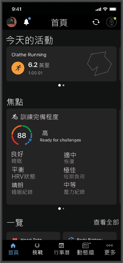

使用 Garmin Connect App
將手錶與手機配對後(配對您的手機),使用 Garmin Connect app 上傳所有活動資料到您的 Garmin Connect 帳戶。
  1. 確認您的手機已開啟 Garmin Connect app。
  2. 將您的手錶帶到手機的 10 公尺之內。
手錶會自動將您的資料同步至 Garmin Connect app 與您的 Garmin Connect 帳戶。

在 Garmin Connect app 中,選擇 > 設定
主要訓練裝置:為訓練狀態及負荷焦點等訓練指標設定主要數據來源。
主要穿戴裝置:為步數及睡眠等每日健康指標設定主要數據來源。這應該是您最常佩戴的手錶。
