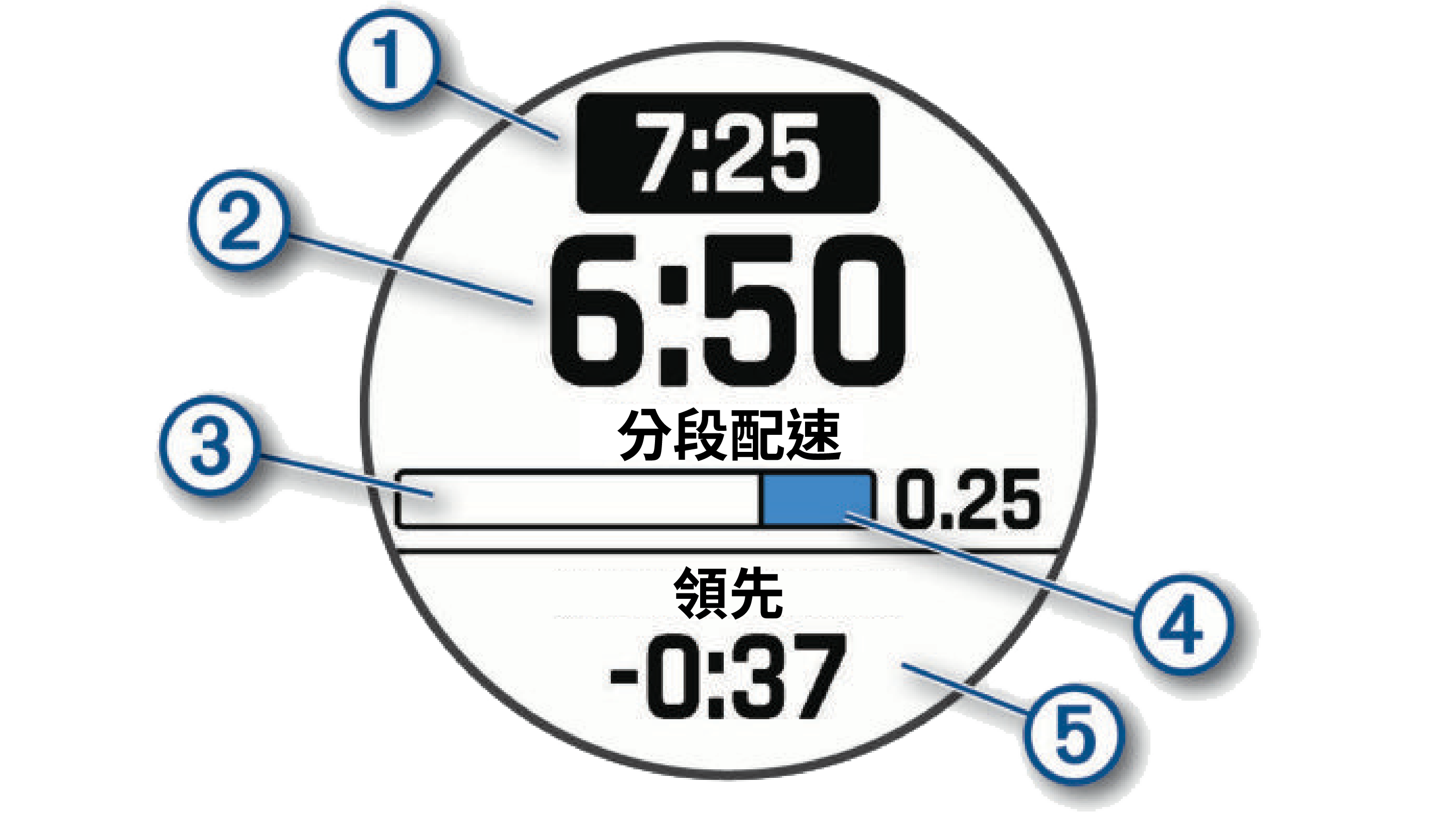

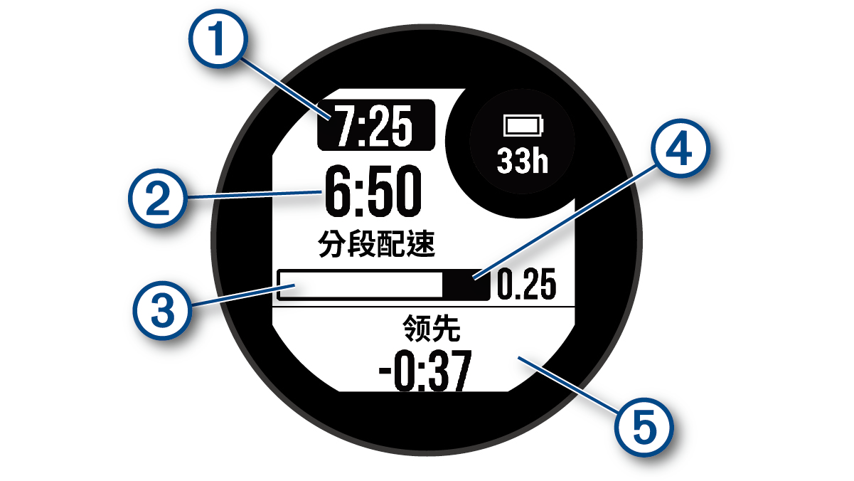

① |
目标分段配速 |
② |
当前分段配速 |
③ |
分段完成进度 |
④ |
分段剩余距离 |
⑤ |
提前或落后于目标时间的总时间 |
提示:可以长按 MENU,然后选择 停止 PacePro >
来停止 PacePro。活动计时器继续计时。
