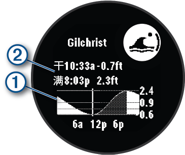

24 小时潮汐图表可显示当前日期与当前潮汐高度① 和下次潮汐信息 ②。
  1. 轻按 DOWN 键查看接下来几天的潮汐信息。
  2. 按 GPS 键,然后选择 设置为最爱 来保存当前潮汐站位置。
潮汐站会出现在应用程序列表顶端以及小工具中。
