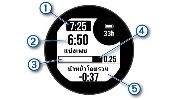

เป้าหมายเพซต่อช่วง |
เพซต่อช่วงปัจจุบัน |
เพซต่อช่วงที่สำเร็จแล้ว |
ระยะทางเพซต่อช่วงที่เหลือ |
เวลาโดยรวมก่อนหรือหลังเวลาเป้าหมายของคุณ |
