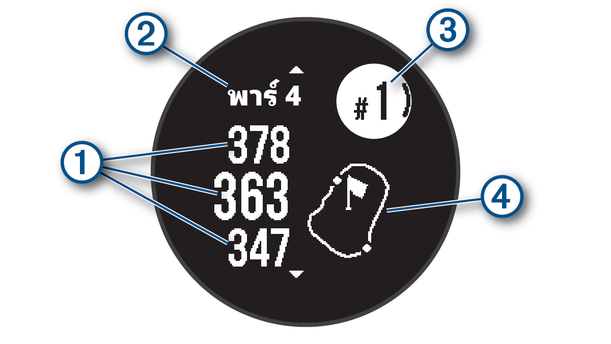

หน้าจอข้อมูลหลุมปรากฏ
คำนวณระยะทางไปยังด้านหน้า ตรงกลาง และด้านหลังของกรีน
พาร์ของหลุม
เลขหลุมปัจจุบัน
แผนที่ของกรีน
หมายเหตุ: เนื่องจากตำแหน่งธงเปลี่ยนได้ นาฬิกาคำนวณระยะทางไปถึงด้านหน้า ตรงกลาง และด้านหลังของกรีน แต่ไม่ใช่ตำแหน่งธงที่แท้จริง
