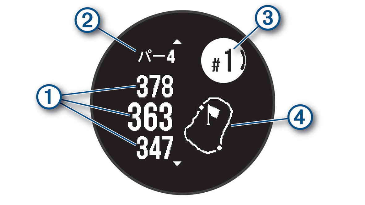

    • ホール情報ページが表示されます。
グリーン手前/中央/奥までの距離
パー数
現在のホール番号
グリーンビュー
  • 注意: 画面に表示されている数字は、グリーンの奥/中央/手前までの距離を示します。実際のグリーン上のピンの位置までの距離を表すものではありません。
