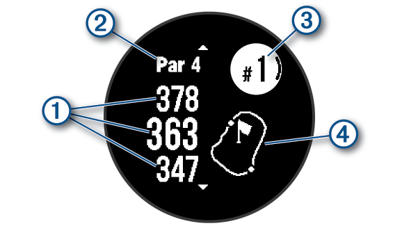

Layar informasi hole akan muncul.
Jarak ke depan, tengah, dan belakang green
Par untuk hole
Nomor hole saat ini
Peta green
CATATAN: Karena lokasi pin berubah, jam tangan menghitung jarak ke depan, tengah, dan belakang dari green, tapi bukan lokasi pin sebenarnya.
