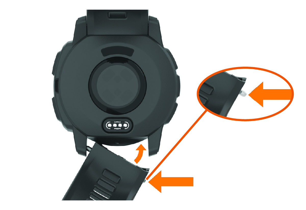

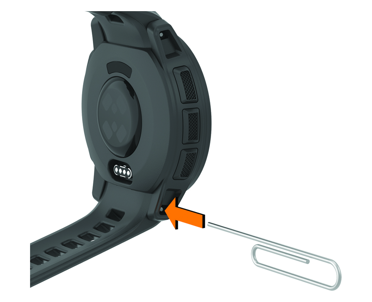

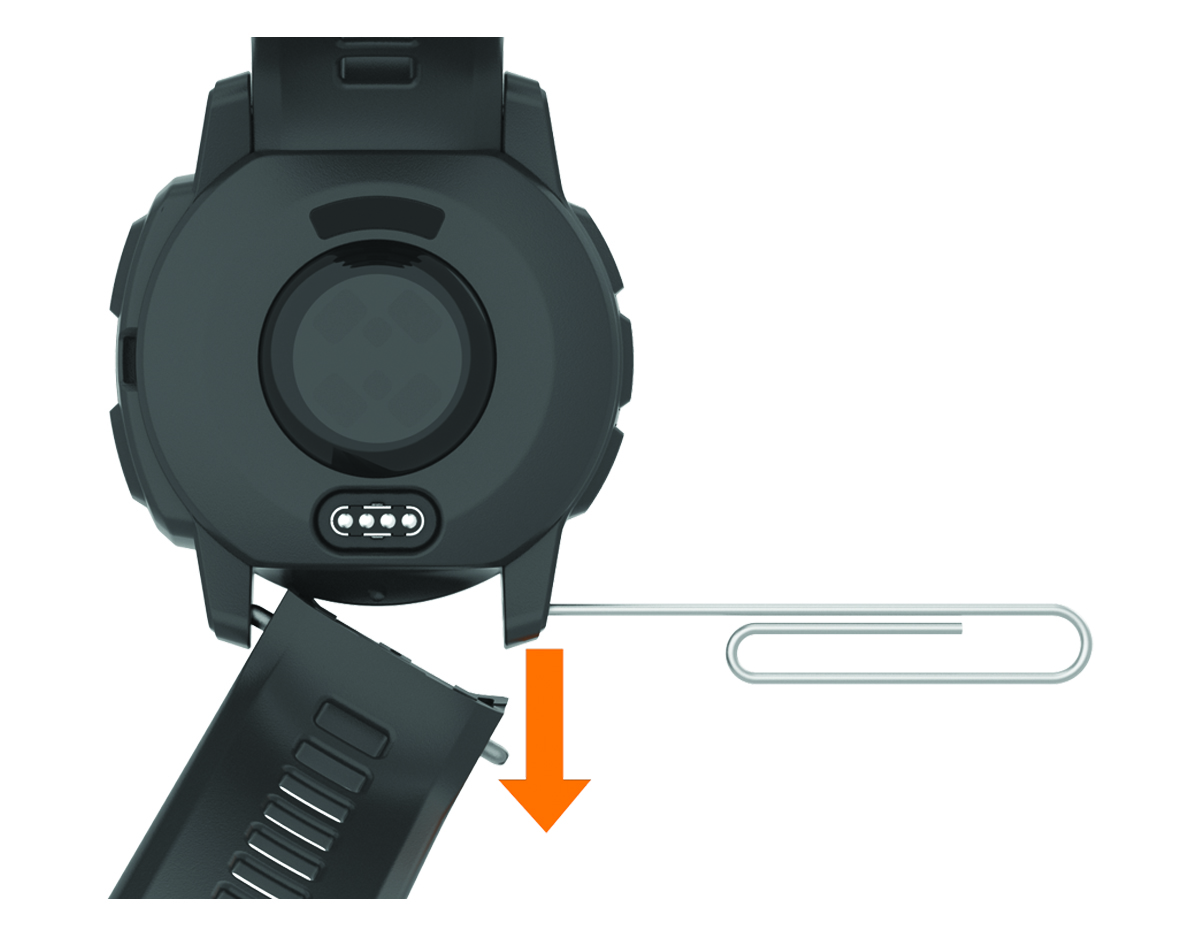

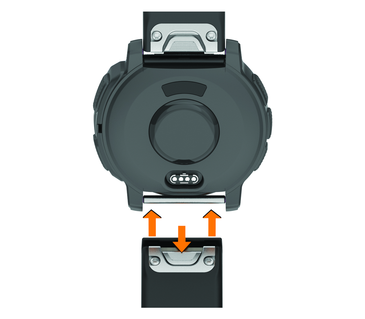

更换表带可以将表带替换为新的 Instinct 2 Solar ONE PIECE 表带或兼容的QuickFit 22表带。 使用销拆卸工具调节表带。 把表带取下来。 选择一个选项:安装表带时,将新表带的一侧与设备上的孔对齐,推入露出的针,然后将表带压入到位。 注意:确保表带稳固,卡扣应在腕表上卡牢。 要安装QuickFit 22表带,从设备的表带上拆下针,更换设备上的针,然后将新表带压入到位。 注意:确保表带稳固,卡扣应在腕表上卡牢。 重复上述步骤更换另一段表带。 主页设备信息更换表带
