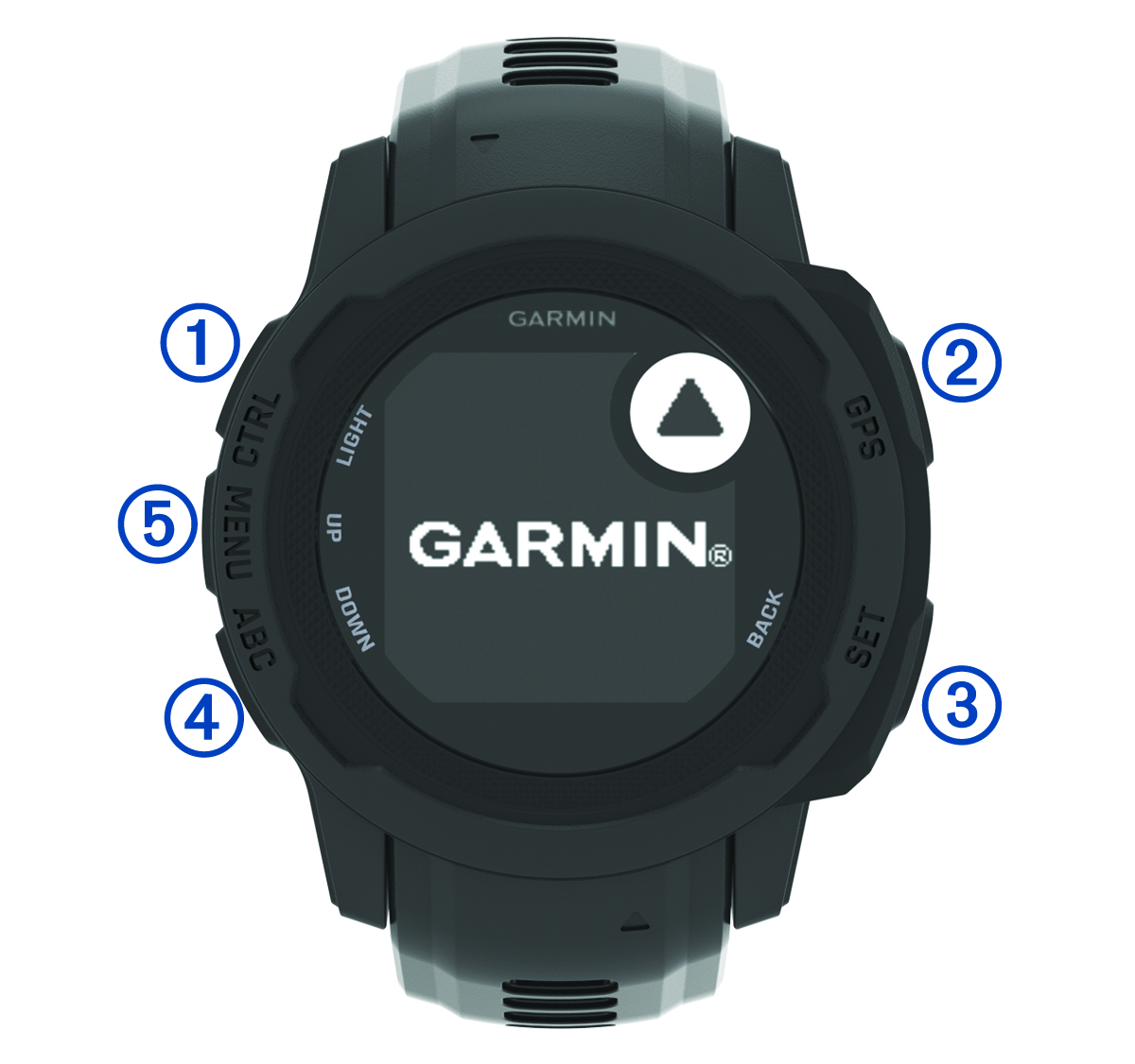

按键
① LIGHT CTRL |
按下可开启或关闭背光。 按下可将设备开机。 长按进入控制菜单。 |
② GPS |
按下可查看活动列表并开始或停止活动。 按下可选择菜单中的选项。 长按可查看GPS坐标并保存位置。 |
③ BACK SET |
按下可返回上一页面。 长按进入时钟菜单。 |
④ DOWN ABC |
按下可浏览小工具列表和菜单。 长按可查看高度表、气压表和指南针(ABC)页面。 |
⑤ UP MENU |
按下可浏览小工具列表和菜单。 长按进入菜单。 |
