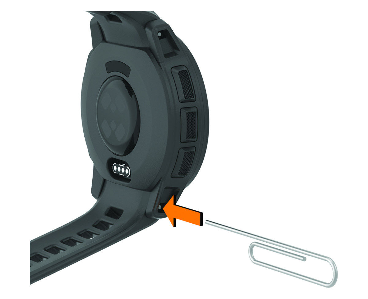

  1. Sử dụng dụng cụ ghim để đẩy chốt đồng hồ.

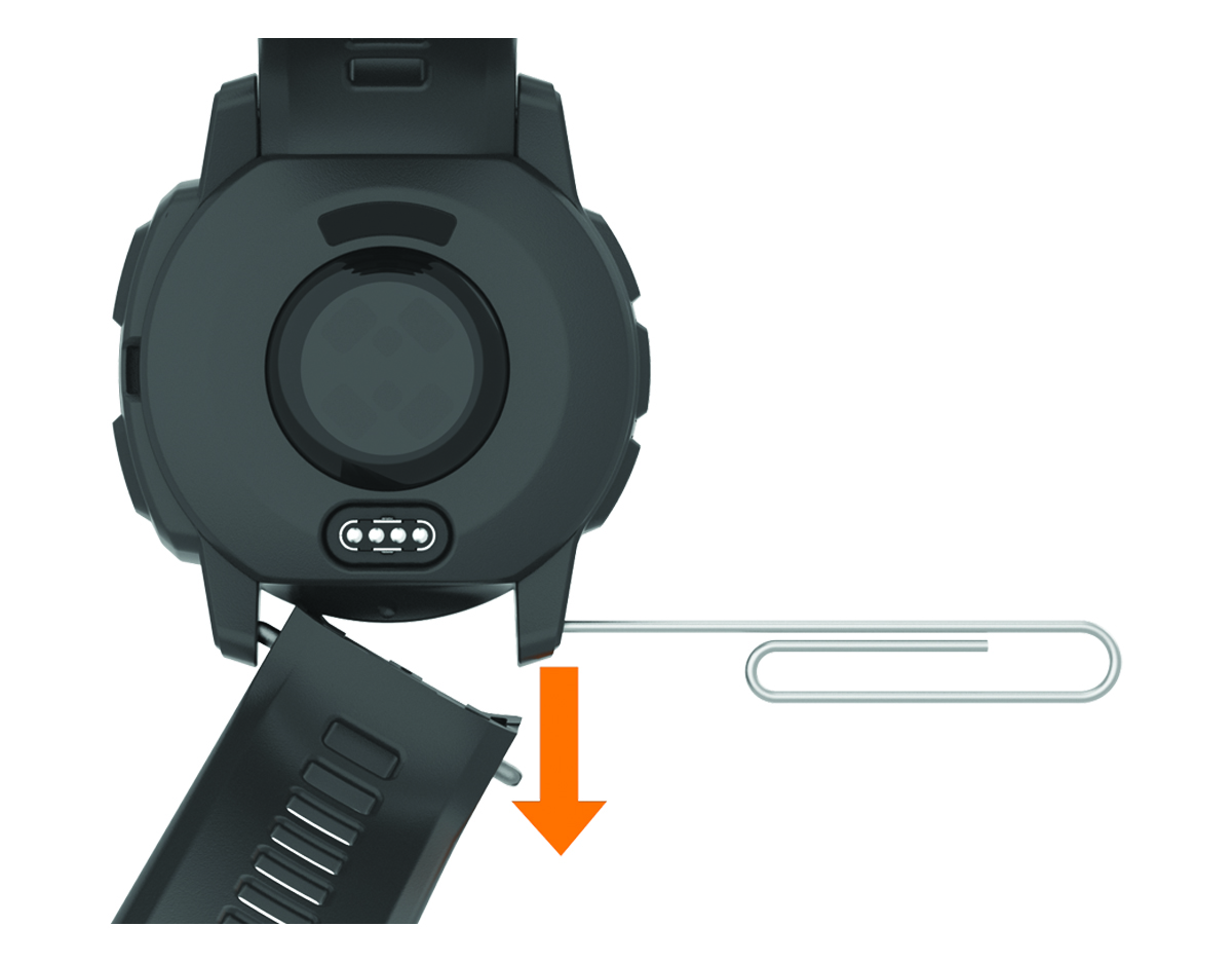

  1. Tháo dây đeo khỏi đồng hồ.

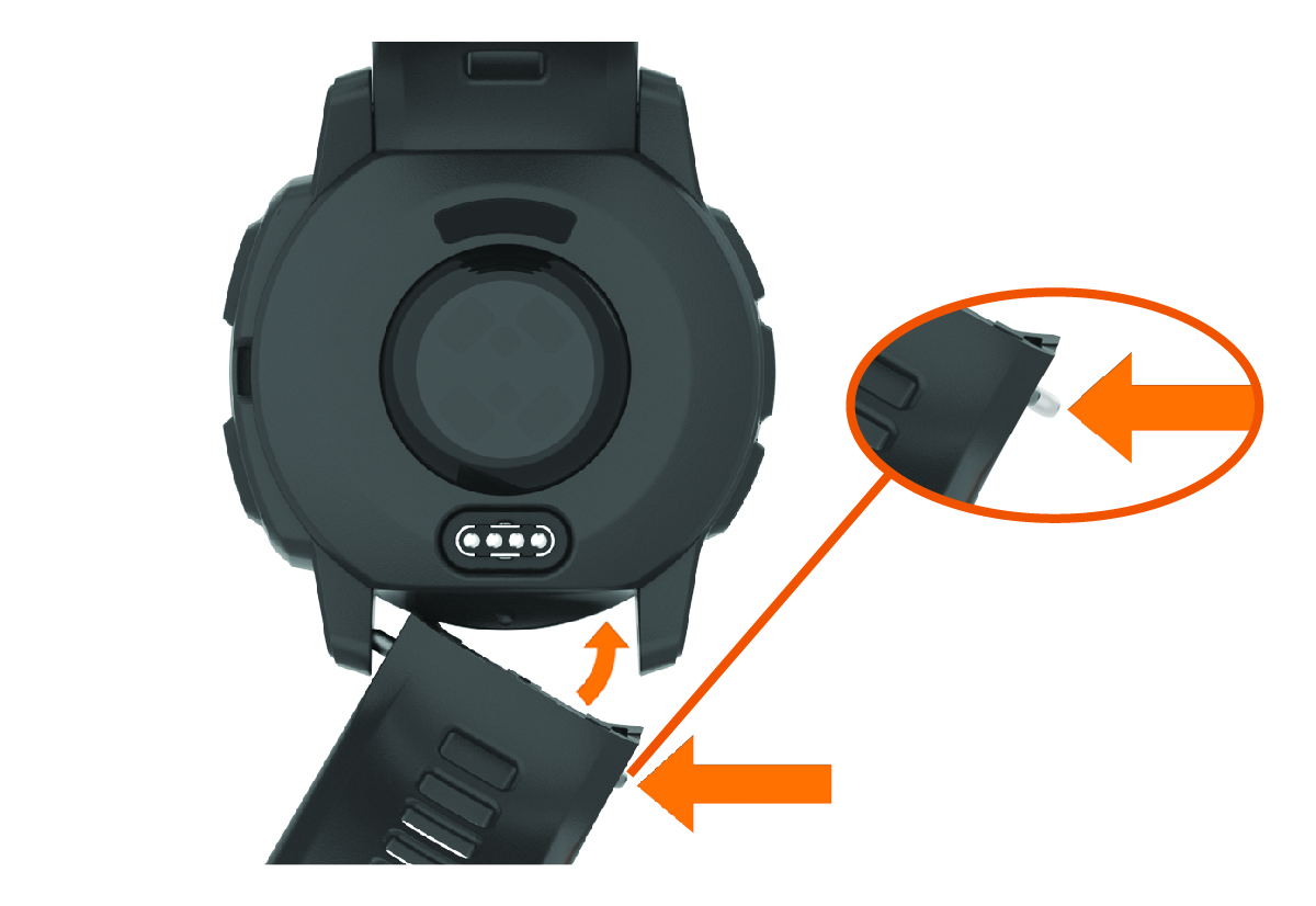

    • Để lắp dây Instinct 2, căn chỉnh một bên của dây mới theo các lỗ trên thiết bị, ấn vào phần chốt lộ ra của đồng hồ, và ấn dây mới vào vị trí.
LƯU Ý: Đảm bảo dây đeo được chắc chắn. Chốt khóa phải nằm sát phía trên đinh ghim của đồng hồ.

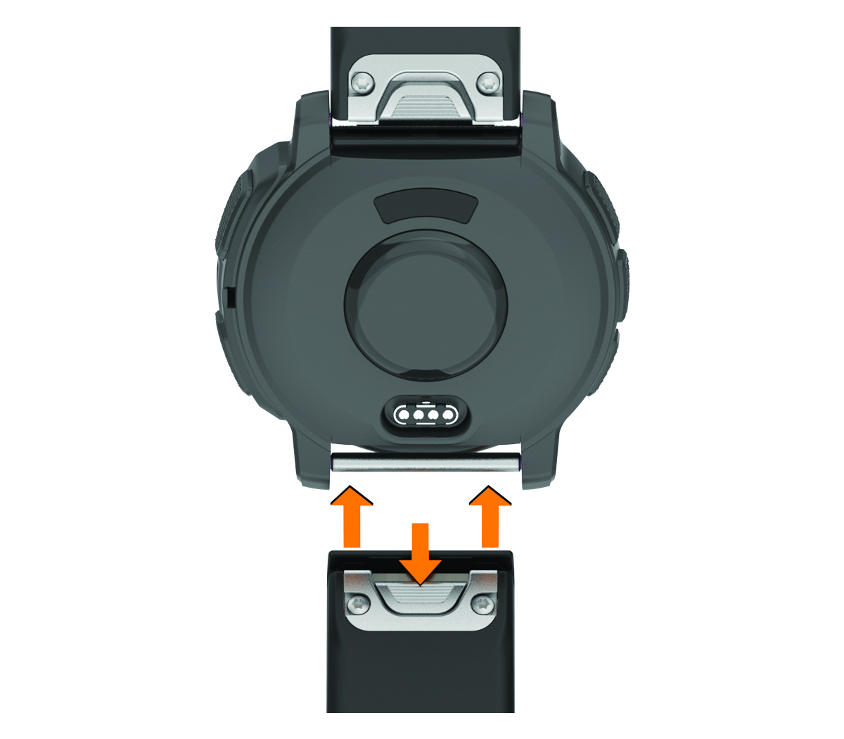

  • Để lắp dây đeo QuickFit 22, tháo chốt đồng hồ khỏi dây Instinct 2, thay thế chốt đồng hồ trên thiết bị, và lắp dây mới vào vị trí.
