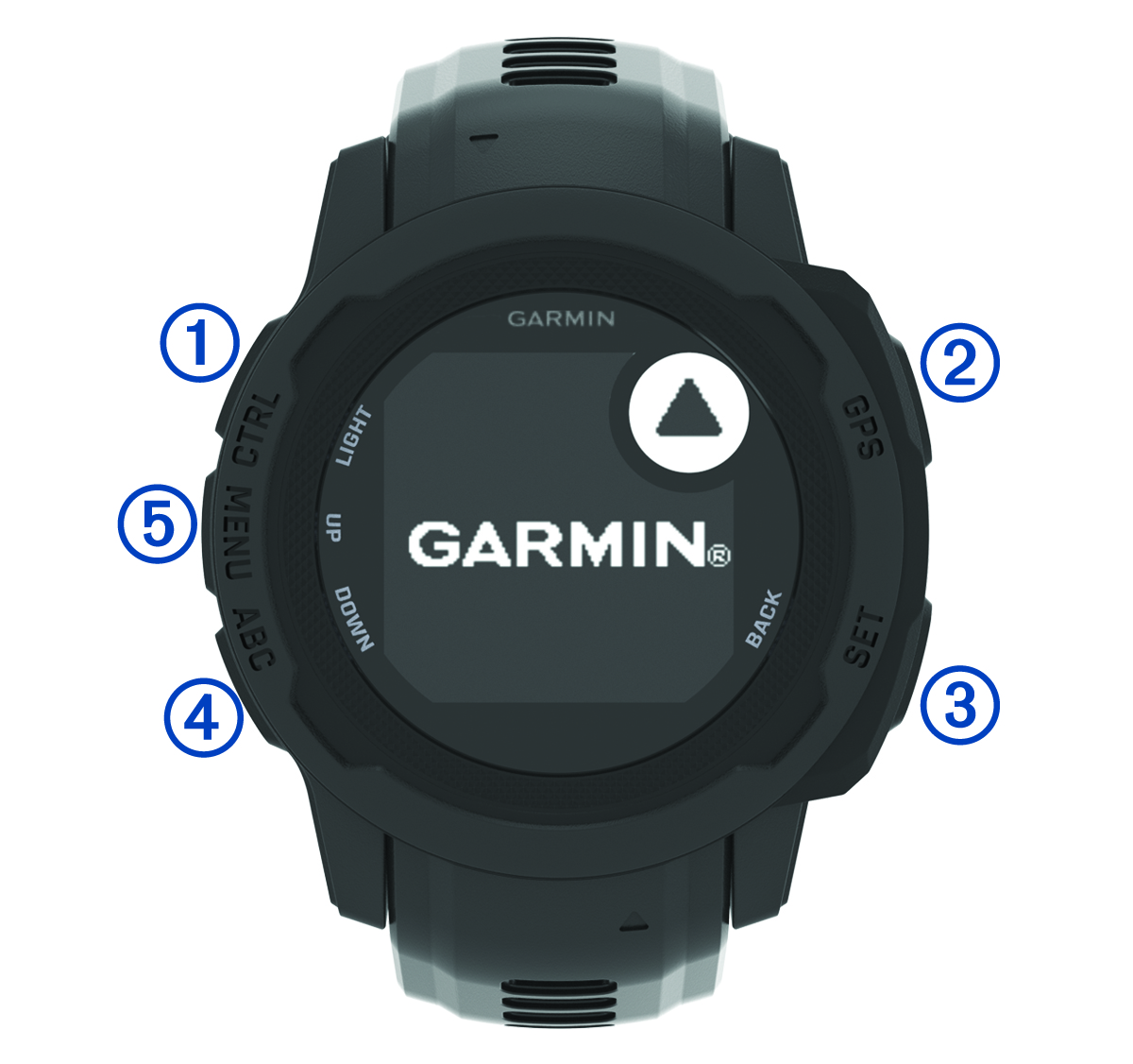

Nút
LIGHT CTRL
Nhấn để bật và tắt đèn màn hình.
Nhấn để bật thiết bị.
Nhấn nhanh hai lần để bật hoặc tắt đèn pin.
Giữ để xem trình đơn điều khiển.
GPS
Nhấn để xem danh sách hoạt động và bắt đầu hoặc dừng một hoạt động.
Nhấn để chọn một tùy chọn trong trình đơn.
Giữ để xem tọa độ GPS và lưu địa điểm của bạn.
BACK SET
Nhấn để trở về màn hình trước. Giữ để xem trình đơn đồng hồ.
DOWN ABC
Nhấn để cuộn qua vòng lặp công cụ tổng quan và các trình đơn.
Giữ để xem màn hình cao áp kế, khí áp kế và la bàn.
UP MENU
Giữ để xem trình đơn.
