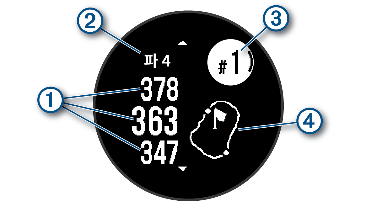

홀 정보 화면이 나타납니다.
①
그린 앞, 중간, 뒤까지의 거리를 계산합니다
②
홀에 대한 파 수
③
현재 홀 번호
④
그린의 지도
참고: 핀 위치는 변하기 때문에, 시계는 그린의 전방, 중앙, 후방까지의 거리를 계산하지만 실제 핀 위치까지의 거리는 계산하지 않습니다.
