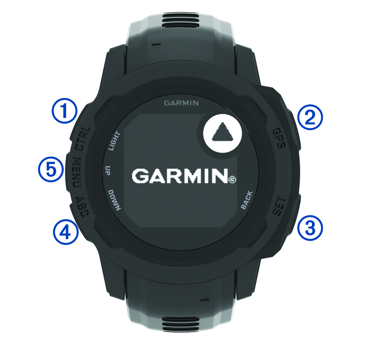

버튼
①
LIGHT
CTRL
백라이트를 켜거나 끄려면 누릅니다.
장치를 켜려면 누릅니다.
플래시라이트를 켜거나 끄려면 빠르게 두 번 누릅니다.
컨트롤 메뉴를 보려면 길게 누릅니다.
②
GPS
활동 목록을 확인하거나 활동을 중지하려면 누릅니다.
메뉴에서 옵션을 선택하려면 누릅니다.
GPS 좌표를 확인하고 위치를 저장하려면 길게 누릅니다.
③
BACK
SET
이전 화면으로 돌아가려면 누릅니다.
시계 메뉴를 보려면 길게 누릅니다.
④
DOWN
ABC
요약 정보와 메뉴를 스크롤하려면 누릅니다.
고도계, 기압계, 나침반 (ABC) 화면을 보려면 길게 누릅니다
⑤
UP
MENU
요약 정보와 메뉴를 스크롤하려면 누릅니다. 메뉴를 보려면 길게 누릅니다.
