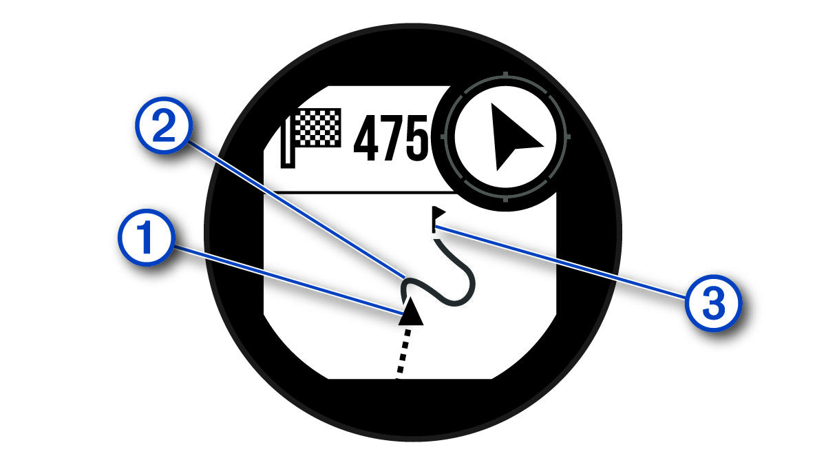

활동 중에 시작점으로 안내하기
직선 경로 또는 지금까지 이동한 경로를 따라 현재 활동의 시작점으로 되돌아갈 수 있습니다. 이 기능은 GPS를 사용하는 활동에서만 사용할 수 있습니다.
  1. 활동 중에, GPS를 길게 누릅니다.
  2. 출발점으로를 선택하고 원하는 옵션을 선택합니다.
    • 자신이 이동한 길을 따라 활동의 출발점으로 역탐색하려면 TracBack을 선택합니다.
    • 직선 경로를 따라 활동의 출발점으로 역탐색하려면 직선거리를 선택합니다.
현재의 위치, 진행할 트랙, 목적지가 지도 상에 나타납니다.
