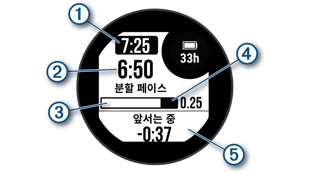

① |
목표 분할 페이스 |
② |
현재 분할 페이스 |
③ |
분할 완료까지의 진행상황 |
④ |
분할 완료까지의 남은 거리 |
⑤ |
목표 페이스에 대한 총 앞선 시간 또는 뒤쳐진 시간 |
