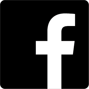

    • Facebook 계정에 게시하려면 를 선택합니다.

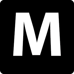

    • MapShare 웹 페이지에 게시하려면 를 선택합니다.

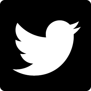

    • Twitter 계정에 게시하려면 를 선택합니다.
