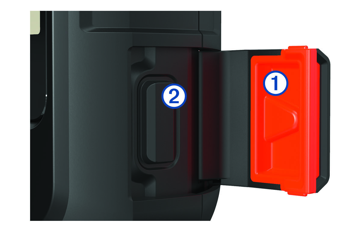

장치에 배터리 전력이 있으면 장치를 켜거나 꺼서 SOS 구조 요청을 시작할 수 있습니다.
  1. SOS 버튼 에서 보호 캡 을 올립니다.
  2. SOS 버튼을 길게 누릅니다.
  3. SOS 카운트다운을 기다립니다.
