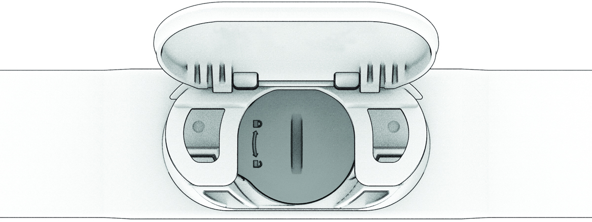

  2. Định vị nắp pin hình tròn.

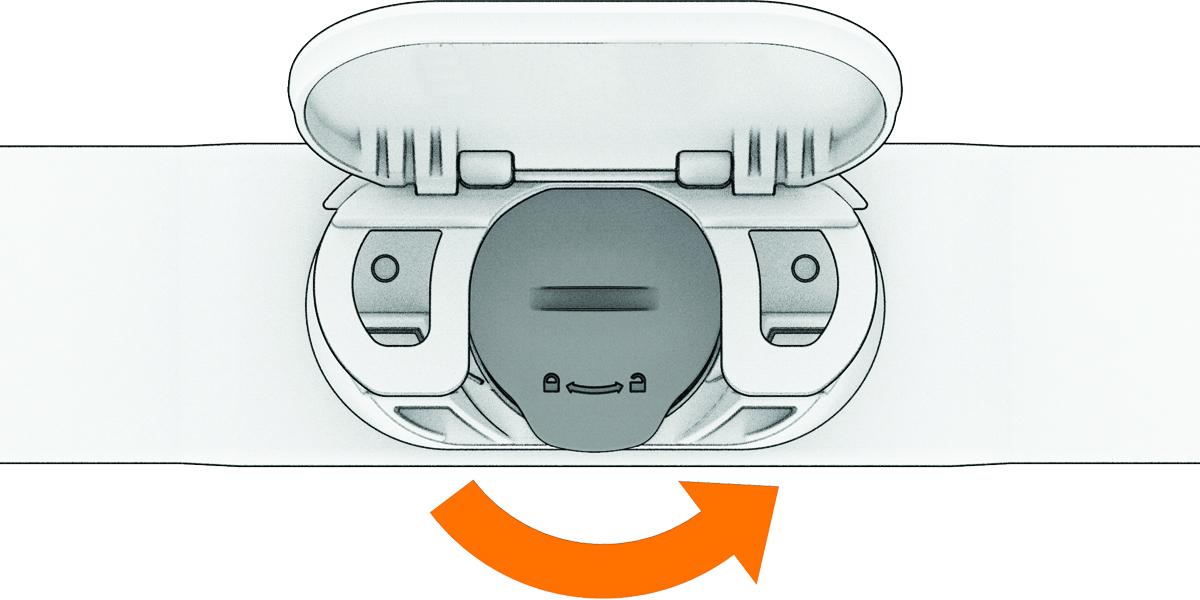

  3. Sử dụng đồng xu hoặc tuốc nơ vít đầu dẹt lớn (8 mm), xoay nắp ngược chiều kim đồng hồ một góc 90 độ.

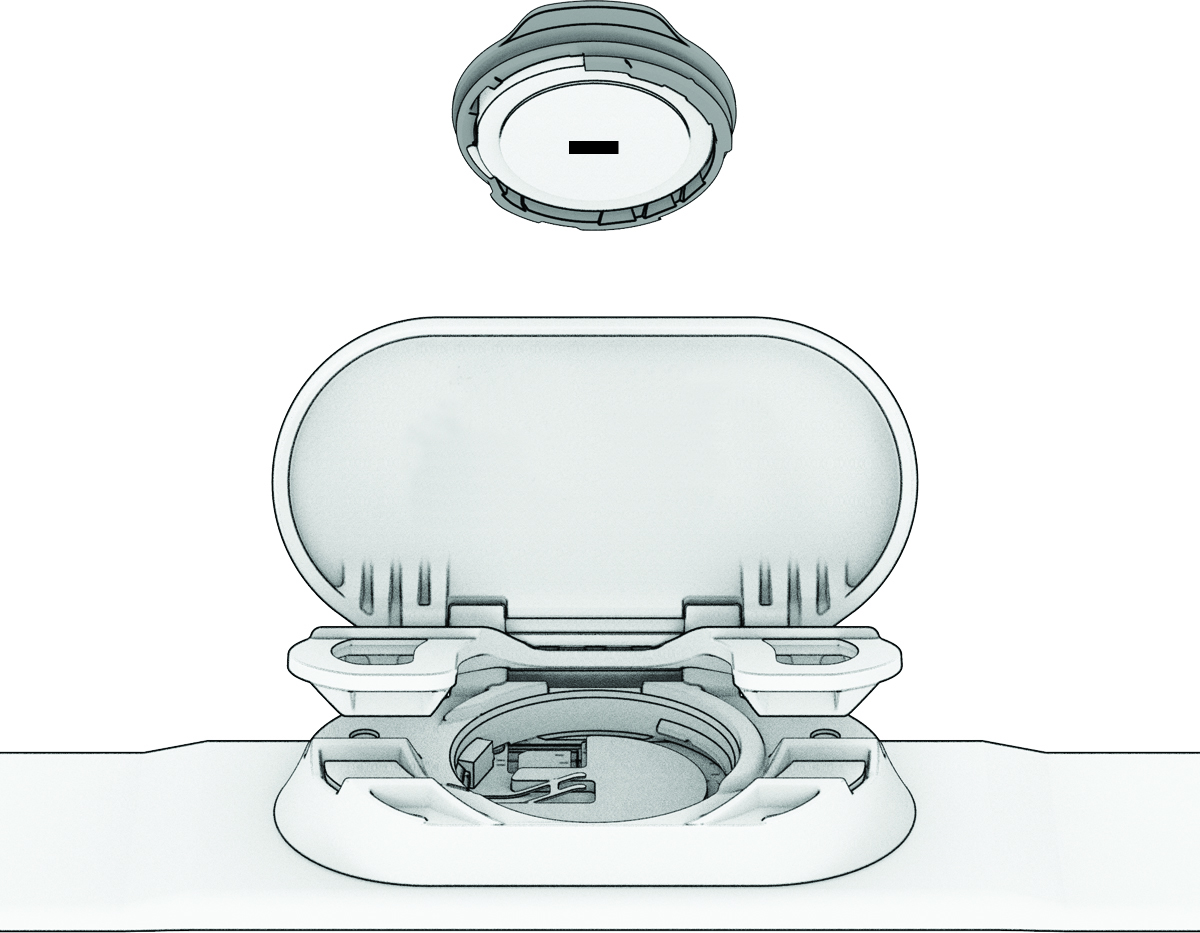

  1. Tháo nắp và pin ra.

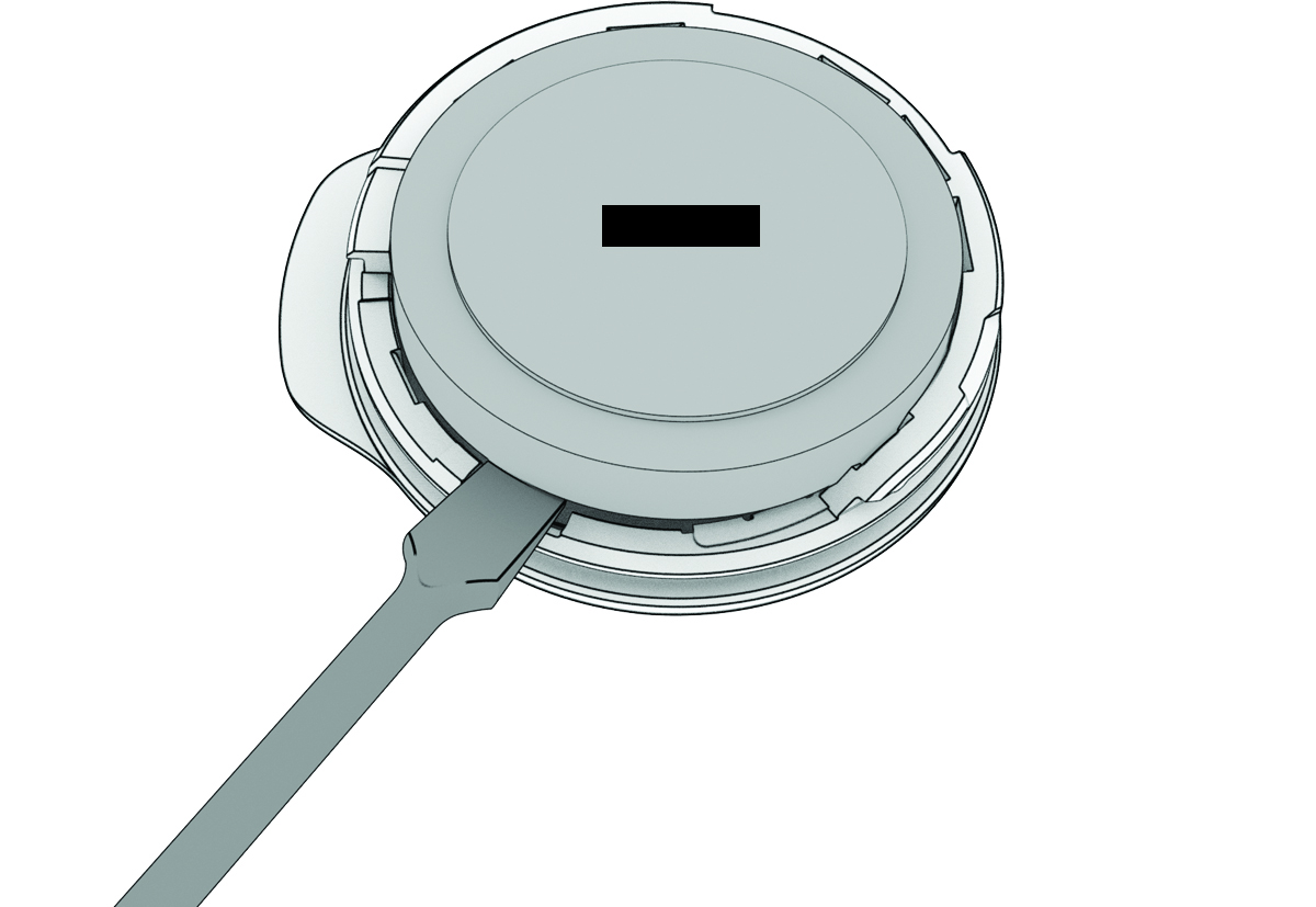

  1. Nhẹ nhàng nhấc pin ra khỏi nắp tại điểm mở nắp pin.
LƯU Ý: Bạn cũng có thể dùng một miếng băng dính hoặc nam châm để tháo pin ra khỏi nắp.

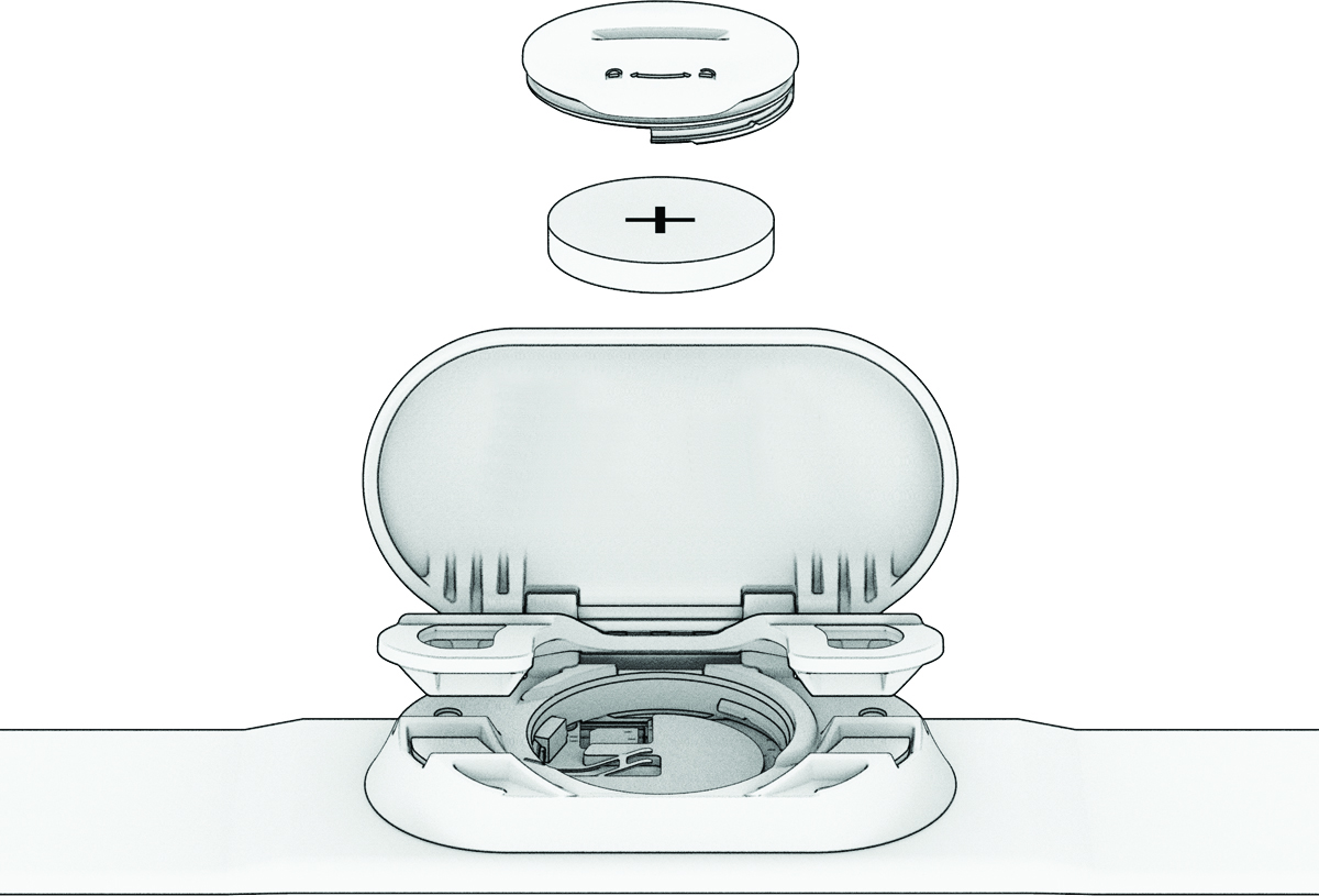

  2. Lắp cực dương của pin mới vào nắp pin.
  1. Lắp nắp pin lại vị trí cũ.
  2. Xoay khe căn chỉnh 90 độ theo chiều kim đồng hồ.

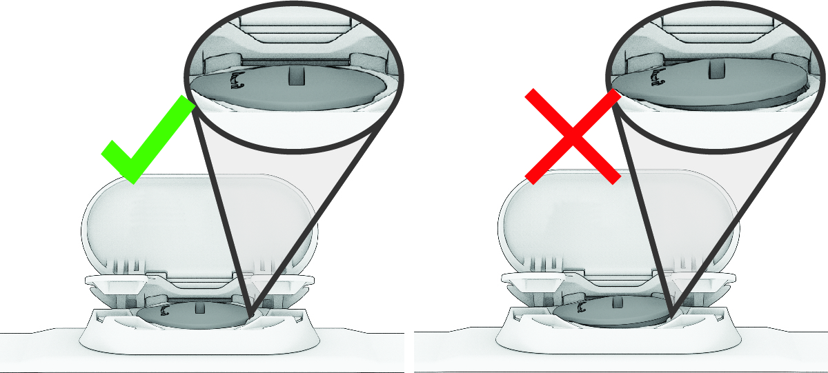

  1. Kiểm tra căn chỉnh nắp pin để đảm bảo nắp đóng hoàn toàn và khóa vào đúng vị trí.
