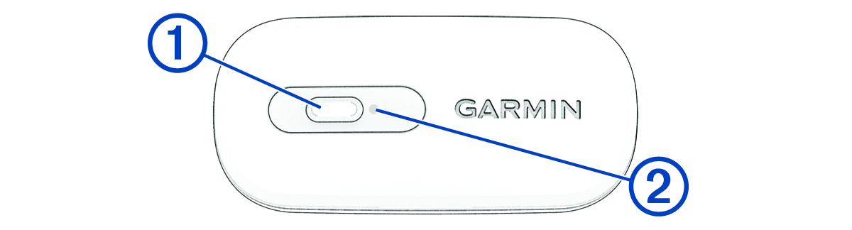

  1. 在 HRM 600 传感器模块上,按键 ① 唤醒心率传感器。
LED ② 闪烁 ,表示处于唤醒状态并正在传输数据。
