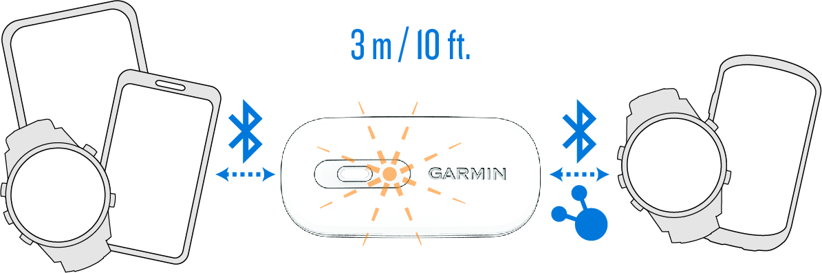

配對 HRM 200 和 Garmin Connect App
您應在戴上前先將 HRM 200 與相容的裝置配對。這樣您比較容易看到 LED 並按下按鍵。
Garmin Connect app 可以讓您自訂設定並接收軟體更新
  1. 按下按鍵 以喚醒感測器。
感測器喚醒並開始傳輸時 LED 會閃爍
備註:LED 會在 2 分鐘後停止閃爍。您可以按下按鍵以重新開啟 LED在 Garmin Connect App 中自訂 HRM 200 的設定)。
  1. 從手機的 app 商店,安裝並開啟 Garmin Connect app。
  2. 長按按鍵 4 秒以進入配對模式。
LED 持續閃爍
HRM 200 會在配對模式中停留 5 分鐘。
您可以長按按鍵 4 秒以結束配對模式。
  1. 選擇一個選項將 HRM 200 新增到您的 Garmin Connect 帳戶:
    • 如果這是您第一次使用 Garmin Connect app 配對裝置,請依照畫面指示進行操作。
    • 如果您已經使用 Garmin Connect app 配對過其它裝置,請點選 > Garmin 裝置 > 新增裝置,並依照畫面指示操作。
