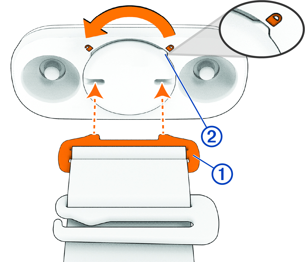

  2. Xác định vị trí thanh trượt điều chỉnh kích thước trên dây đeo HRM 200.
Thanh trượt cũng là dụng cụ mở nắp pin.
  1. Đưa dụng cụ vào các rãnh trên nắp, ấn mạnh và xoay nắp ngược chiều kim đồng hồ.
Đầu nhô ra xoay hướng về mở khóa.

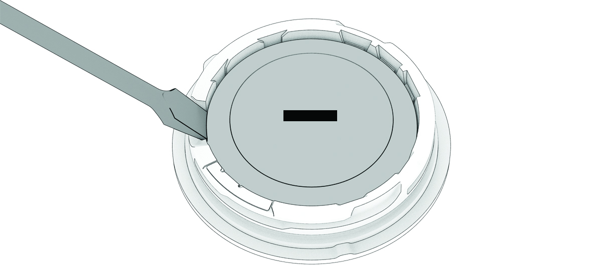

  1. Tháo nắp và pin ra.
  2. Nhẹ nhàng nhấc pin ra khỏi nắp tại điểm nâng lên.

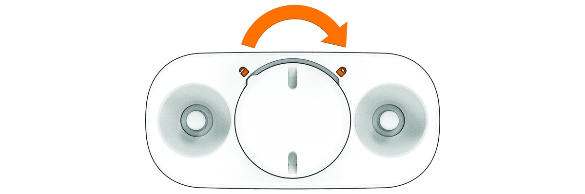

  1. Đưa dụng cụ vào các rãnh trên nắp và xoay nắp theo chiều kim đồng hồ.
Đầu nhô ra hướng đến khóa.
