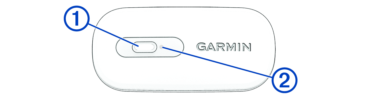

  1. Nhấn nút để khởi động.
Đèn LED nhấp nháy khi hoạt động và truyền dữ liệu.
LƯU Ý: Đèn LED ngừng nhấp nháy sau 2 phút. Bạn có thể nhấn nút để khởi động lại đèn LED (Tùy chỉnh cài đặt HRM 200 trong ứng dụng Garmin Connect).

  2. Giữ nút trong bốn giây để vào chế độ kết nối.
Đèn LED nhấp nháy liên tục.
HRM 200 ở chế độ kết nối trong 5 phút.
Để kết thúc trạng thái kết nối, bạn có thể giữ nút trong bốn giây để vào chế độ kết nối.
