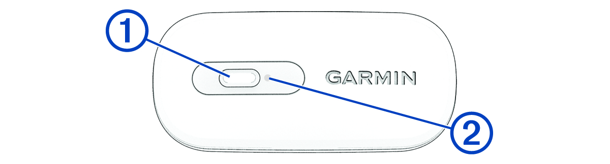

  1. กดปุ่ม บนโมดูลของ HRM 200 เพื่อปลุกอุปกรณ์
ไฟ LED กะพริบ เมื่อเปิดใช้งานและกำลังส่งข้อมูล
หมายเหตุ: ไฟ LED จะหยุดกะพริบหลังจาก 2 นาที คุณสามารถกดปุ่มเพื่อรีสตาร์ทไฟ LED ได้ (การปรับแต่งการตั้งค่า HRM 200 ในแอป Garmin Connect)
