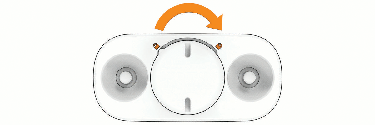

- HRM 200ストラップのサイズ調整スライダー①を持ちます。
- サイズ調整スライダーに電池蓋の開閉用ツールがあります。
- ツールを電池蓋のノッチの奥までしっかりと差し込み、反時計回りに回します。
- タブ②をロック解除位置
に合わせます。
- タブ②をロック解除位置

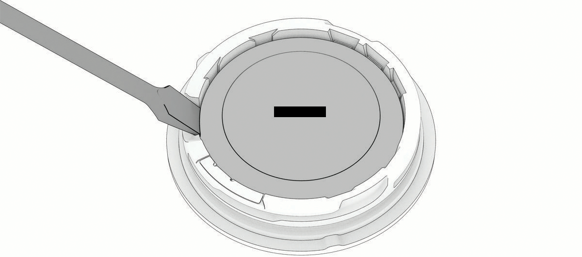

- 電池蓋と電池を取り外します。
- 電池蓋から電池を優しく持ち上げます。
- 30秒間待ちます。
- 電池蓋の内側に電池のプラス極を向けて新しい電池を挿入します。
- 電池蓋を閉じます。

- ツールを電池蓋のノッチの奥までしっかりと差し込み、時計回りに回します。
- タブをロック位置
に合わせます。
- タブをロック位置
