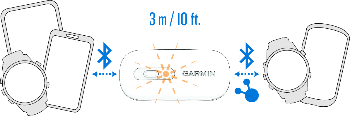

Menghubungkan HRM 200 dengan Aplikasi Garmin Connect
Anda harus menghubungkan HRM 200 dengan aplikasi Garmin Connect sebelum dikenakan. Hal ini membantu Anda untuk melihat lampu LED dan menekan tombol dengan mudah.
Aplikasi Garmin Connect memungkinkan Anda mengkustomisasi pengaturan dan menerima pembaruan perangkat lunak.
  1. Pada modul HRM 200, tekan tombol untuk membangunkan perangkat.
LED akan berkedip saat perangkat aktif dan melakukan transmisi.
CATATAN: Lampu LED akan berhenti berkedip setelah 2 menit. Anda dapat menekan tombol untuk menyalakan ulang LED (Menyesuaikan Pengaturan HRM 200 di Aplikasi Garmin Connect).
  1. Dari toko aplikasi pada ponsel Anda, unduh dan buka aplikasi Garmin Connect.
  2. Tahan tombol selama 4 detik untuk memasukki mode penghubungan.
LED akan berkedip terus-menerus.
HRM 200 akan berada dalam mode penghubungan selama lima menit.
Untuk mengakhiri mode penghubungan, tahan tombol selama 4 detik.
  1. Pilih opsi untuk menambahkan HRM 200 ke akun Garmin Connect:
    • Jika ini adalah pertama kalinya Anda menghubungkan suatu perangkat dengan aplikasi Garmin Connect, ikuti petunjuk di layar.
    • Jika Anda sudah pernah menghubungkan perangkat lain dengan aplikasi Garmin Connect, pilih > Perangkat Garmin > Tambah Perangkat, dan ikuti petunjuk pada layar.
