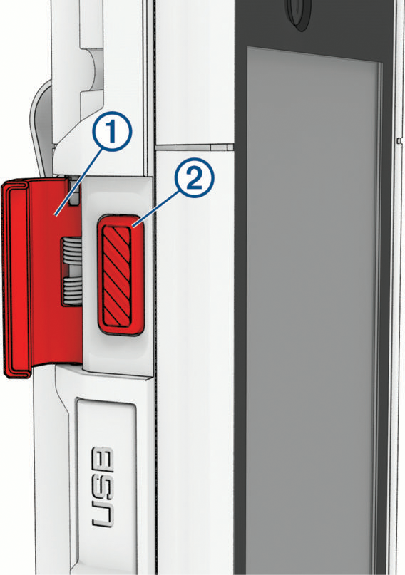

SOS救助要請を送信する
SOS救助要請は、バッテリー残量があればデバイスの電源がオフのときでも開始することができます。
  1. プロテクトカバーをSOSボタンから外します。
  2. SOSボタンを長押しします。
  3. SOSのカウントダウンが開始されます。
    • 緊急対応サービスにSOSのデフォルトメッセージとあなたの位置情報が送信されます。
  4. 緊急対応サービスから確認メッセージが届いたら、返信します。
    • メッセージに返信することで、ご自身がメッセージのやりとりができる状態であることが緊急対応サービスに伝わります。返信がなくても、救助は開始します。
最初の 10分間は、現在地を緊急対応サービスへ 1分ごとに送信します。バッテリーの消費を抑えるため、それ以降は、10分ごとに現在地が送信されます。
ヒント:Garmin Messengerアプリでも、SOS救助要請を開始して Garmin応答センターの対応チームと連絡を取り合うことができます。アプリで SOS機能を利用するときは、有効な衛星サブスクリプションプランが必要です。
