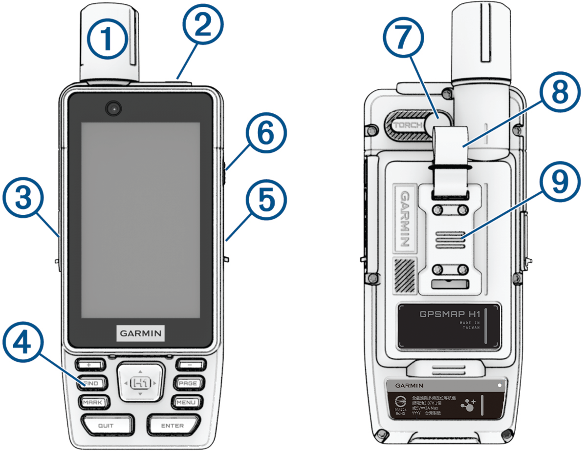

Tổng quan Thiết bị
Ăng-ten GNSS
Nhấn để vào chế độ ngủ hoặc khởi động thiết bị.
Giữ để xem trung tâm thông báo và điều khiển, đồng thời bật hoặc tắt thiết bị (Trung tâm thông báo và Điều khiển).
Cổng USB dưới nắp cổng sạc (Sạc thiết bị GPSMAP).
Nút (Nút).
Khe cắm thẻ microSD dưới nắp pin (Lắp đặt thẻ nhớ).
Nút thao tác
LƯU Ý: Bạn có thể tùy chỉnh chức năng phím tắt cho nút này trong quá trình thiết lập ban đầu hoặc từ menu cài đặt thiết bị (Tùy chỉnh Nút hoạt động).
Đèn pin
Vòng móc khóa
Lắp thân
LƯU Ý: Truy cập vào Garmin.com/buy để mua các phụ kiện lắp thân 2 tùy chọn.
