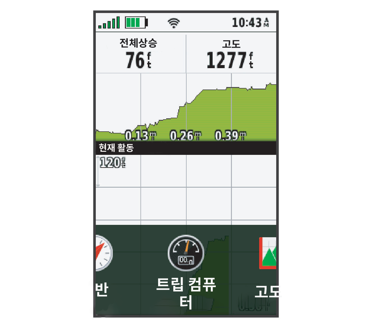

페이지 벨트로 표시 설정
  1. 설정 > 메뉴 > 페이지 순서 > 페이지 벨트로 보기를 선택합니다.
  2. 옵션을 선택합니다:
    • 페이지 리본 디스플레이를 비활성화하려면 꺼짐을 선택합니다.
    • 페이지 리본 디스플레이에서 페이지를 선택하였을 때 페이지가 열리는 속도를 설정하려면, 느림 또는 빠름을 선택합니다.
