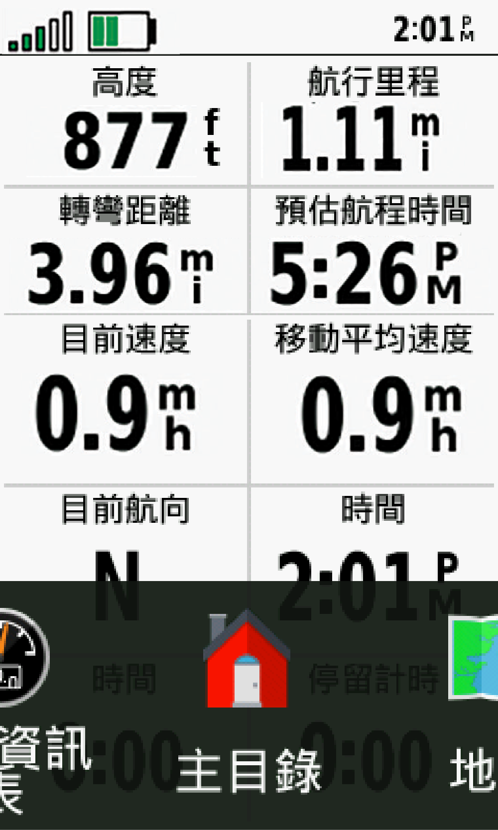

      小秘訣:您可以按下 PAGE 鍵檢視頁面順序。
進行頁面帶狀顯示設定
  1. 按 MENU 鍵兩下以開啟主選單。
  2. 選擇 設定 > 主畫面 > 頁面順序 > 頁面帶狀顯示。
  3. 選擇一個選項:
    • 要停用頁面帶狀顯示,請選擇 關閉。
    • 要設定頁面在頁面帶狀顯示中選定後開啟的速度,選擇 慢 或 快。
