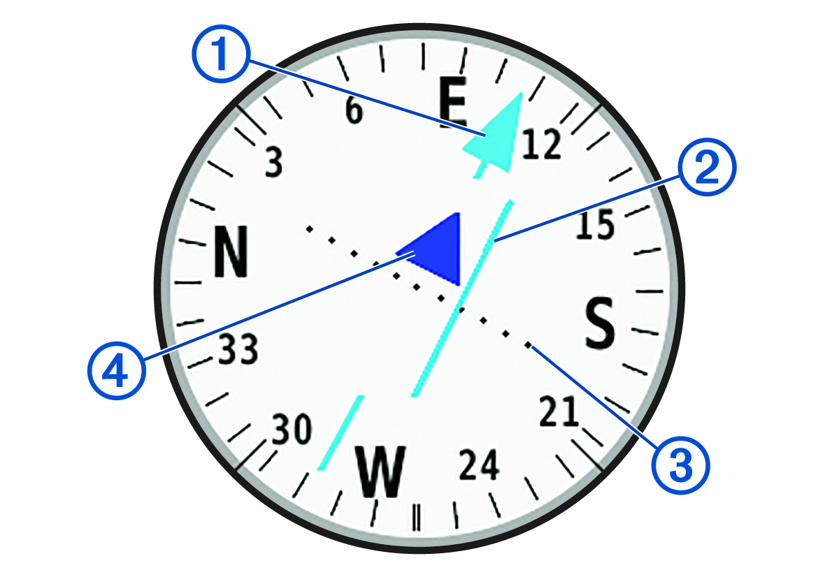

코스 포인터는 물 위에서 내비게이션을 사용할 때와 같이 일직선으로 목적지를 향해 탐색할 때 가장 유용합니다. 이것은 장애물이나 위험을 피해 코스에서 벗어난 경우에 코스 라인으로 되돌아 가는 것을 도울 수 있습니다.
- PAGE를 눌러서 화면을 나침반 페이지로 스크롤합니다.
- MENU를 누릅니다.
- 방향 설정 > 이동 라인 (포인터) > 코스 (CDI)를 선택하여 활성화합니다.
코스 라인 포인터. 사용자의 시작 지점부터 다음 웨이포인트까지의 바람직한 코스 라인의 방향을 나타냅니다. |
코스 편향 지시계 (CDI). 사용자의 위치를 기준으로 바람직한 코스 라인의 위치를 나타냅니다. CDI가 코스 라인 포인터와 일렬로 정렬되면 코스를 따라 이동하는 것입니다. |
코스 편향 거리. 이 점들은 코스로부터 벗어난 거리를 나타냅니다. 점으로 나타나는 이 거리는 상단 우측 구석의 눈금으로 표시됩니다. |
To-and-from 지시계. 이것은 사용자가 다음 웨이포인트를 향하고 있는지, 아니면 멀어지고 있는지를 나타냅니다. |
