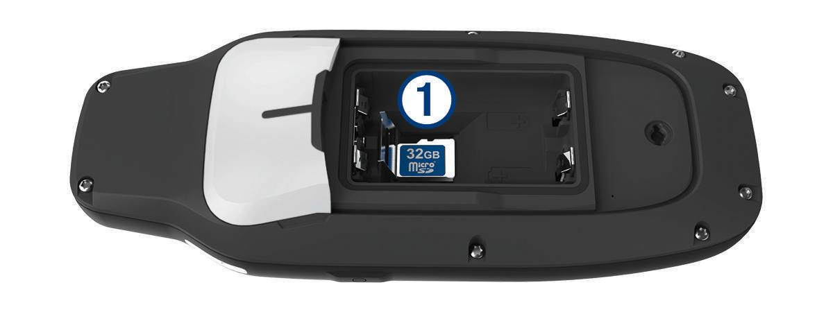

추가적인 저장공간을 확보하거나 내장 맵을 저장하기 위해 마이크로SD 메모리 카드를 설치할 수 있습니다.
  1. D-링을 시계 반대방향으로 돌리고, 잡아당겨서 커버를 제거합니다.
  2. 배터리를 제거합니다.
  3. 카드 홀더 OPEN 쪽으로 밀어서 들어올립니다.
  4. 금색 접점이 아래를 향하도록 하여 메모리 카드를 삽입합니다.
  1. 카드 홀더를 닫습니다.
  2. 카드 홀더를 LOCK 쪽으로 밀어서 잠급니다.
  3. 배터리와 배터리 커버를 원상태로 설치합니다.
