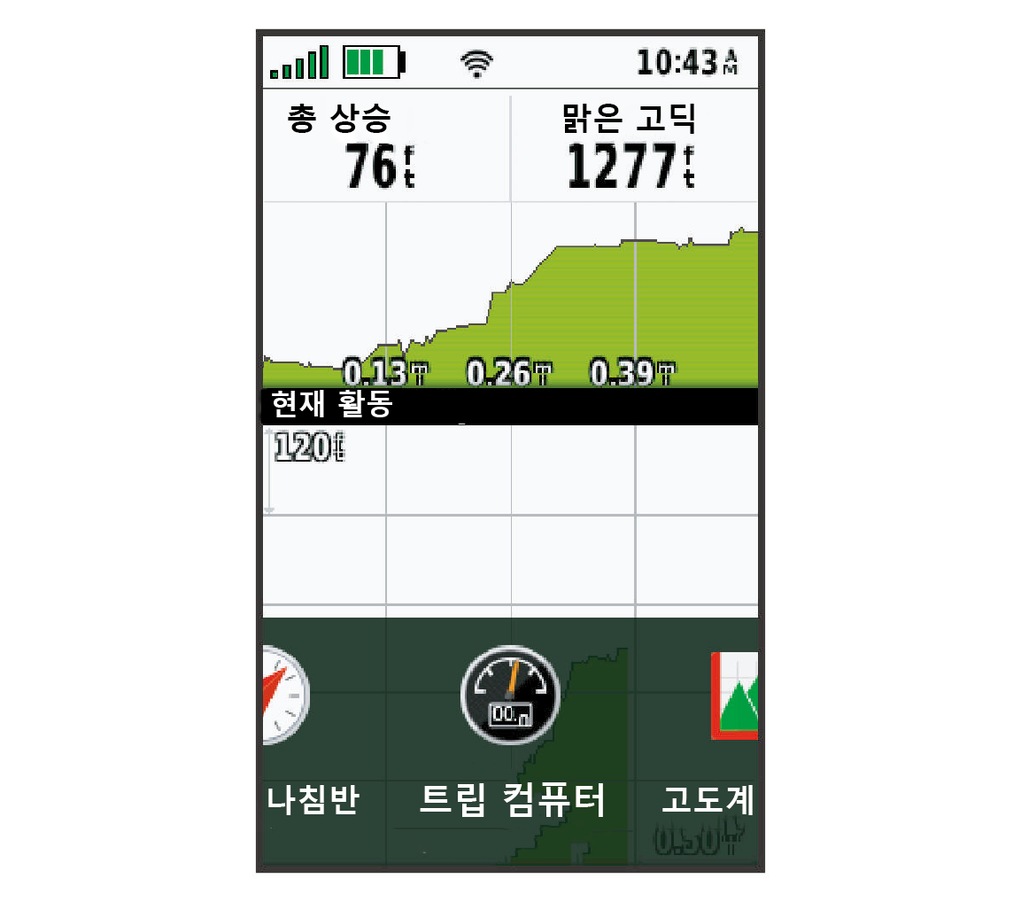

페이지 리본으로 표시 설정
  1. 메뉴를 두 번 눌러서 메인 메뉴를 엽니다.
  2. 설정 > 메뉴 구성 > 페이지 순서 > 페이지 리본 사용을 선택합니다.
  3. 옵션을 선택합니다:
    • 페이지 리본 표시를 비활성화하려면 꺼짐을 선택합니다.
    • 페이지 리본 표시에서 페이지를 선택하였을 때 페이지가 열리는 속도를 설정하려면, 느리게 또는 빠르게를 선택합니다.
