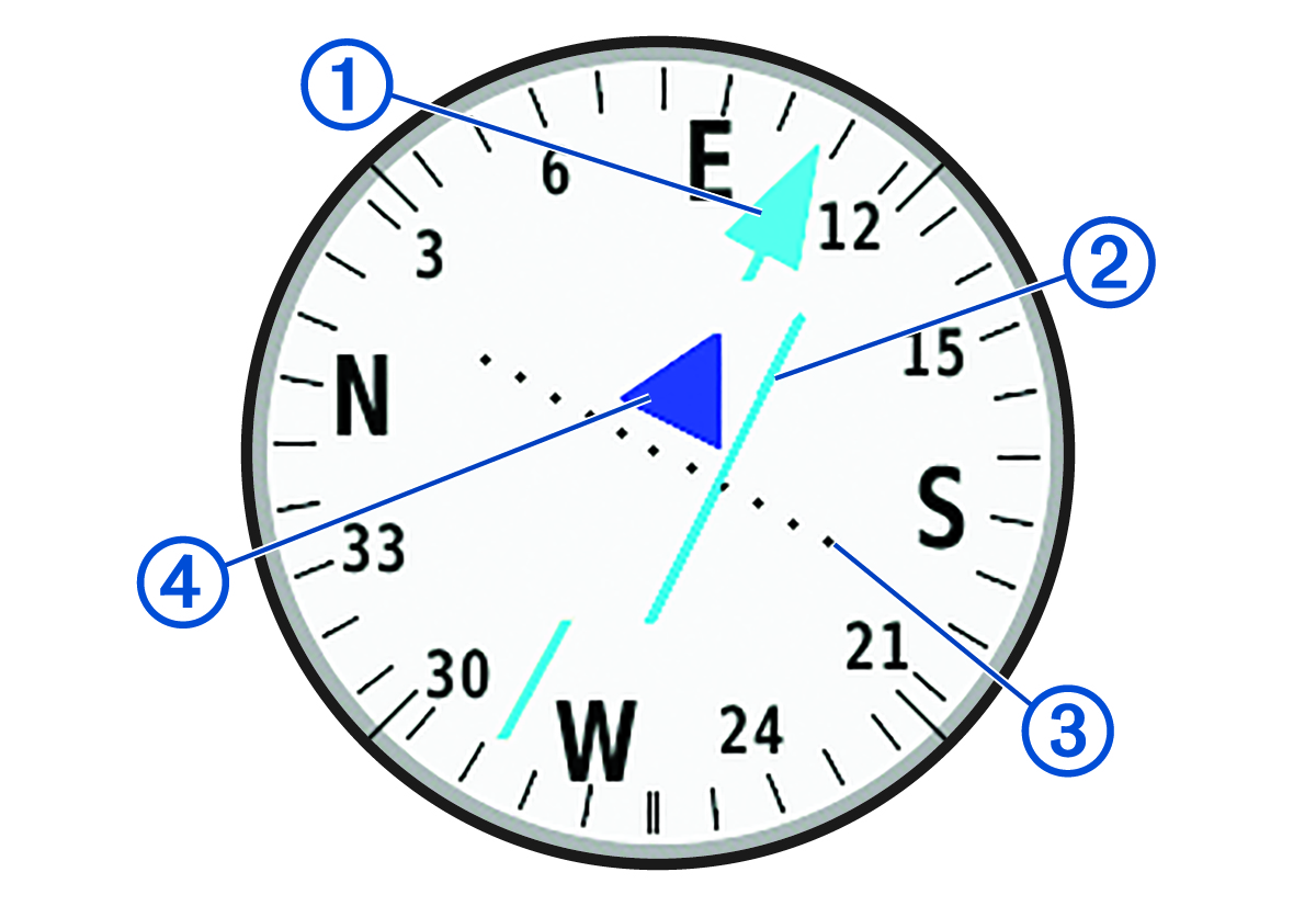

코스 포인터는 물 위에서 내비게이션을 사용할 때와 같이 일직선으로 목적지를 향해 탐색할 때 가장 유용합니다. 이것은 장애물이나 위험을 피해 코스에서 벗어난 경우에 코스 라인으로 되돌아 가는 것을 도울 수 있습니다.
- 페이지를 눌러서 나침반 페이지로 화면을 스크롤합니다.
- 메뉴를 누릅니다.
- 방위 설정 > 나침반 선택 > 코스(CDI)를 선택하여 활성화합니다.
① |
코스 라인 포인터. 이것은 출발점으로부터 다음 웨이포인트까지의 원하는 코스 라인의 방향을 보여줍니다. |
② |
코스 이탈 표시계(CDI, Course deviation indicator). 이것은 사용자의 위치를 기준으로 원하는 코스 라인의 위치를 보여줍니다. CDI가 코스 라인 포인터와 나란히 정렬되어 있으면 코스를 유지하고 있는 것입니다. |
③ |
코스 이탈 거리. 점선은 코스로부터 벗어난 거리를 나타냅니다. 이 점선으로 나타난 거리는 우측 상단에서 눈금으로 표시됩니다. |
④ |
목표로 진행 방향 표시(To-and-from indicator). 이것은 사용자가 다음 웨이포인트를 향하고 있는지, 아니면 멀어지고 있는지를 나타냅니다. |
