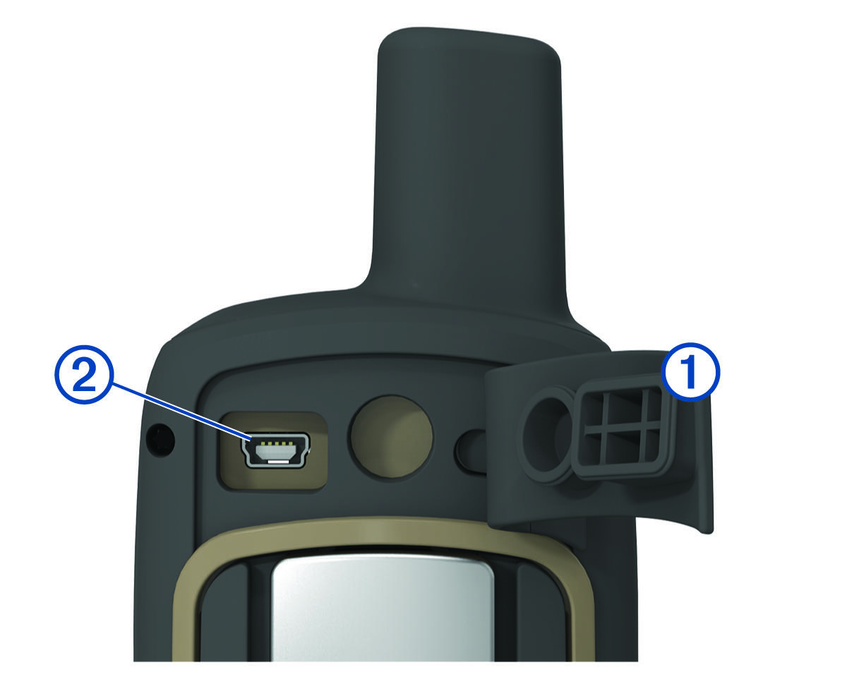

  1. Kéo nắp bảo vệ lên từ cổng USB nhỏ .
  2. Cắm đầu nhỏ của cáp USB vào cổng USB nhỏ.
