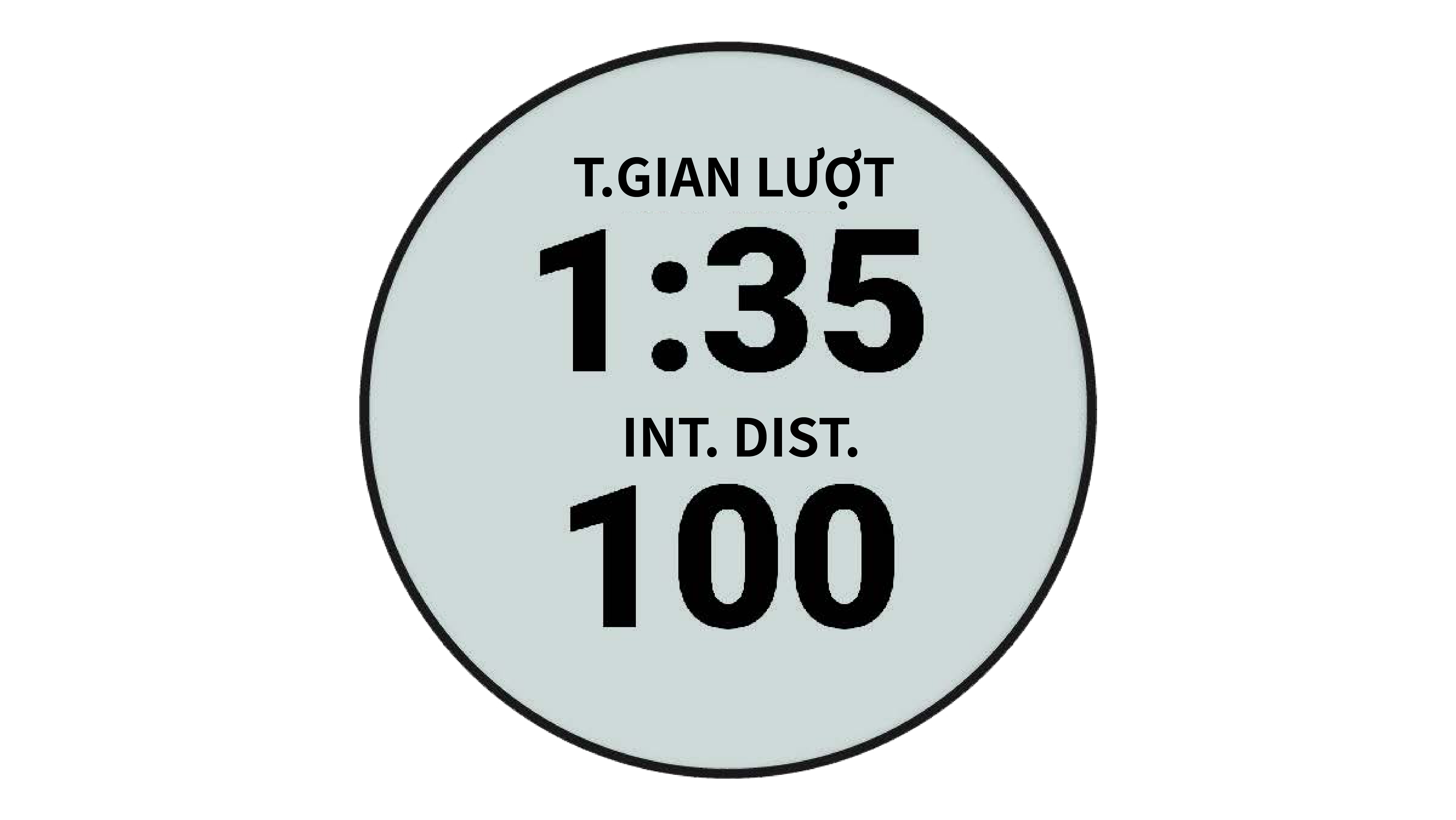

Thiết bị tự động ghi lại các lượt bơi và chiều dài hồ bơi

  1. Chọn UP hoặc DOWN để xem các trang dữ liệu bổ sung (tùy chọn).
