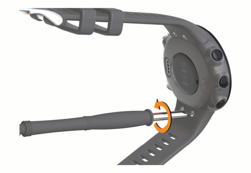

Thay đổi dây đeoBạn có thể thay dây đeo bằng dây đeo Garmin Swim 2 mới. Sử dụng tuốc-nơ-vít để xoáy đinh ốc ra. Tháo đinh ốc. Nhẹ nhàng tháo dây đeo. Đặt dây đeo mới đúng vị trí. Sử dụng tuốc-nơ-vít để thay đinh ốc. HomeThông tin thiết bịBảo dưỡng thiết bịThay đổi dây đeo
